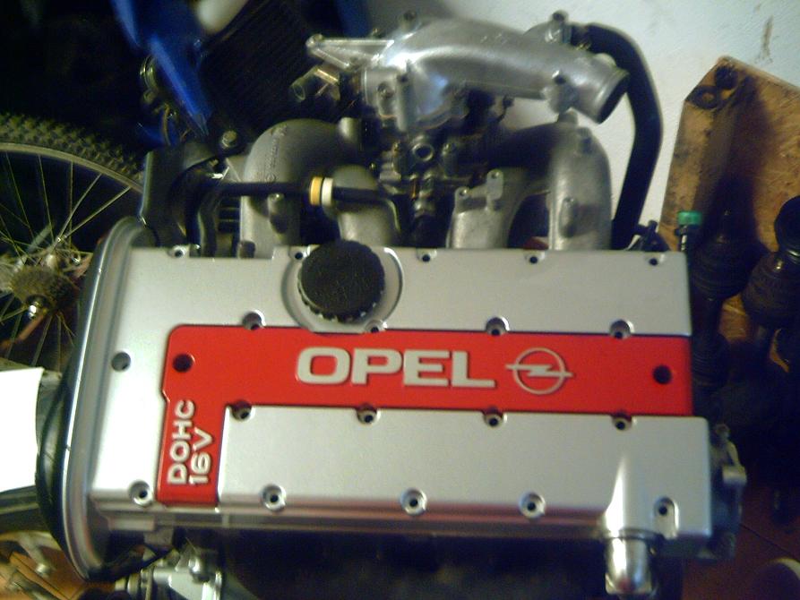

    Bueno pues asi va el motor:
    casi todo montado a falta de:
    -soporte de compresor de aire acondicionado (se lo tengo que desmontar a mi coche) (y si, va a llevar aire acondicionado),
    -El turbo, porque tengo pedidas las tuercas nuevas y el retorno del turbo nuevo (las tuerquecitas valen 2€ y lleva 12...)
    -El termostato
    -La caja de cambios que sera montada despues de un lavado intensivo con su embrague nuevo.
    -Algunos detallitos mas, pero ya los ire puliendo.
    Tambien tengo los bujes de cinco tornillos preparados y limpitos, a la espera de comprar de comprar los 4 discos nuevos y pastillas las gomas para las llantas de calibra turbo, esto tendra que ser con la paga extra... (menuda ruina)
    Tambien tengo unos cuantos palieres para investigarlos, tengo los del vectra b X20xev, los del calibra turbo, y otros de astra C20xe.
    Aqui me he llevado una sorpresa, los palieres del vectra b son HERMANOS a los del astra son exactamente iguales excepto pequeños detallitos sin importancia.
    --Y la sorpresa mayuscula es que las puntas de los palieres son de 33 dientes no de 29 como dice el epc que llevan todos los vectras b y lo que e leido por ahi
    Mejor, asi no tengo que cambiar palieres.
    Perdonad por la calidad de las fotos, pero como siempre son una mierda.
    Un saludo a todos!!!!
