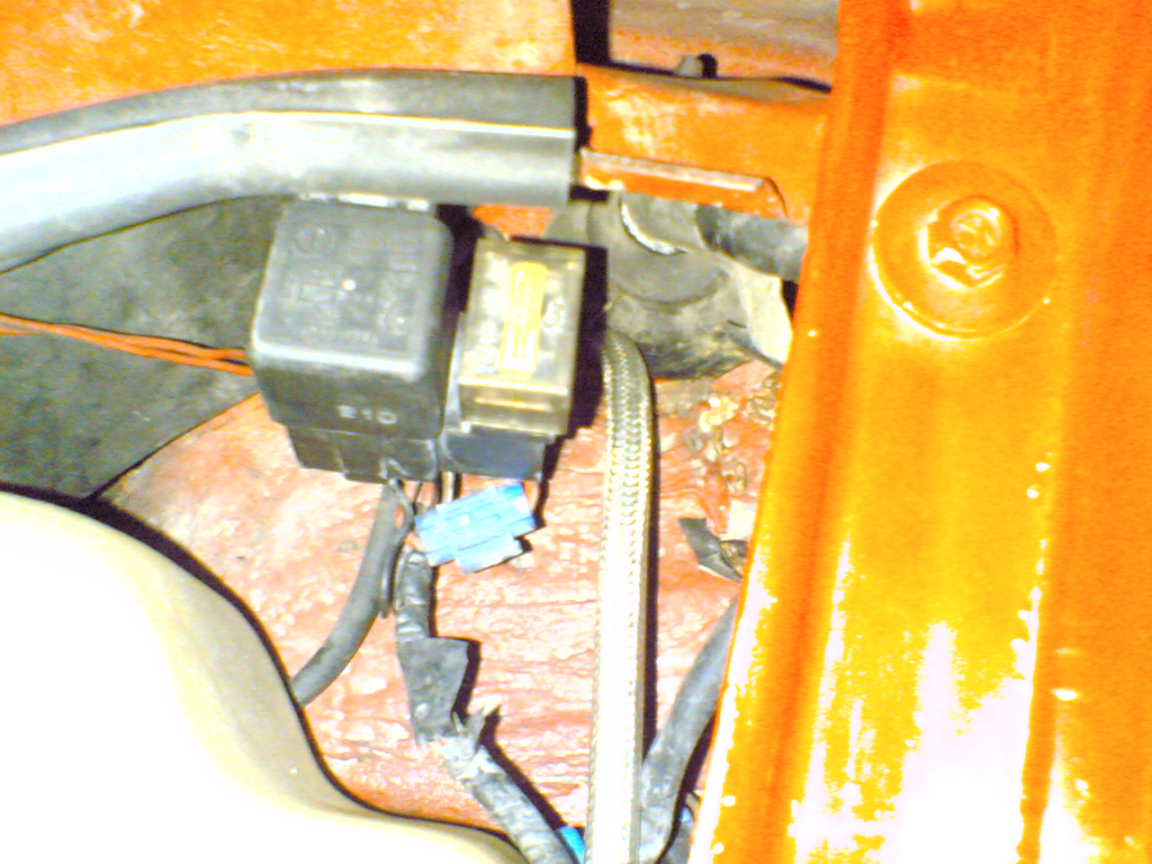

    No te recomiendo que pongas los de Astra puesto que estos tienen una forma redondeada e inclinada que no coincide en nada con el paragolpes casi vertical del Kadett y no creo que quede demasiado bien.
    Ciertamente me hice la instalación entera, cogí una de desguace pero tampoco me terminaba de convencer, así que rehice el cableado, monté otro conector e interruptor y a tirar millas.
    Mira si tienes los conectores en el vano motor para enchufar los faros y otro en el cuadro para poner la botonera y así nos ahorramos algo, pero ya te digo que si no tienes en el vano un pequeño módulo con un relé y un fusible de 20 A, va a ser que no.
    entonces no m aconsejas ls d astra y cual m aconsejas?¿?¿ esq ls d kadett nose no m terminan d convencer jeje
    t refieres a esto?¿?¿?¿
    mañana mirare aver si tngo el conector para el interruptor, q espero q si jeje
    saludssssssss
