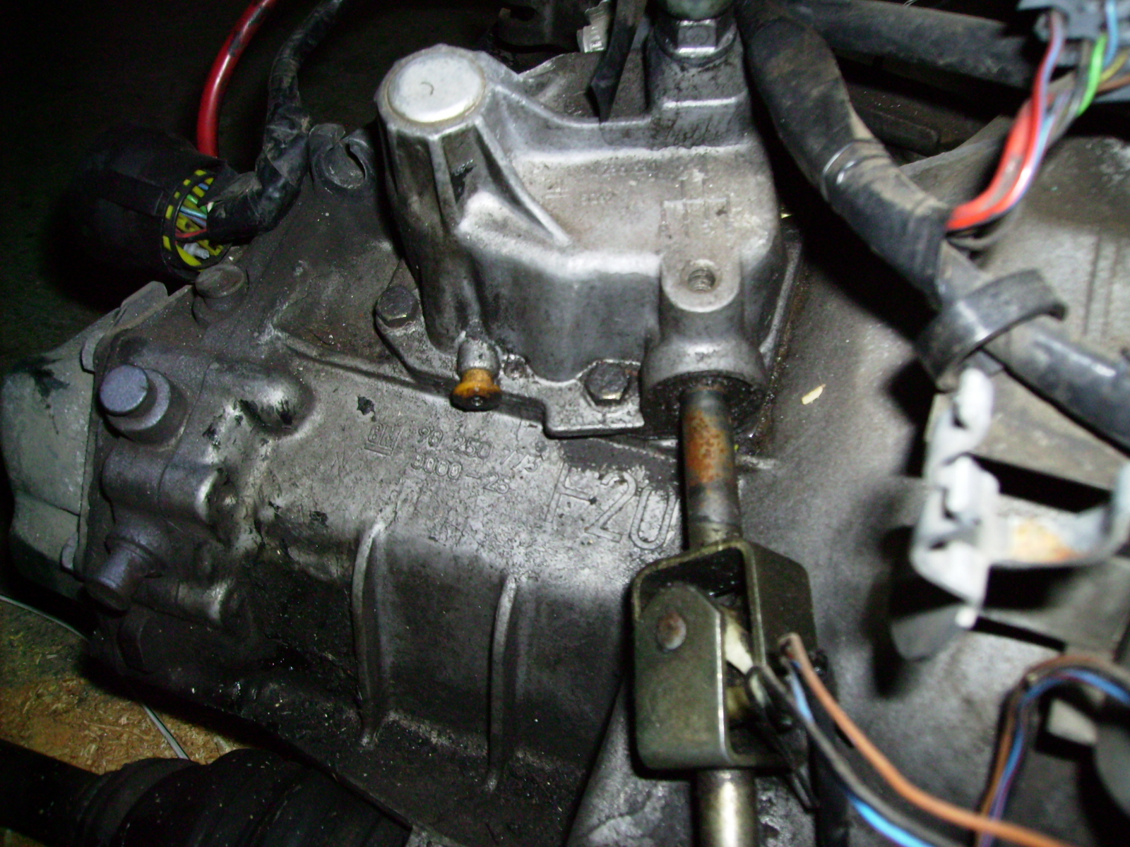

    ya tengo el motor en casa lo que la electrónica es brutal ay una barbaridad de cables como podría encontrar un esquema o algo parecido para su montaje

    las fotos .................

    por Internet no encuentro nada claro. la electrónica del 16v es parecida a la del 8v ? digo para por lo menos tener esa base.
    Predeterminado Re: corsa A 20xe 170cv
    A ver te hace falta todo el cableado de centralita, inyectores, el que va a la mazorca y demas, eso es lo principal, y ahora probar si te valdria conectarla directamente a la de tu corsa o tienes que modificarla.
