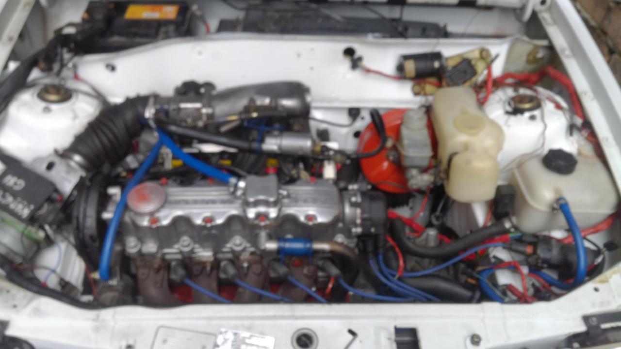

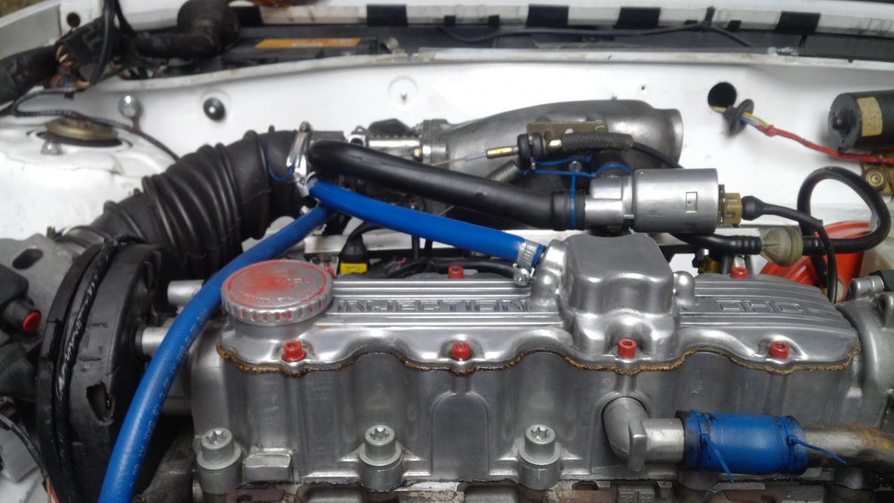

  10. #30
    26 Dec, 06
    corsa a
    225
    Predeterminado Re: 2.0 8 v en corsita
    ahi va unas fotillas
    el antes y el despues
Nombre: P1010079.JPG
Visitas: 333
Tamaño: 1.43 MB
ID: 19896   Clic en la imagen para ver su versión completa.
Nombre: P1010089.JPG
Visitas: 339
Tamaño: 468.9 KB
