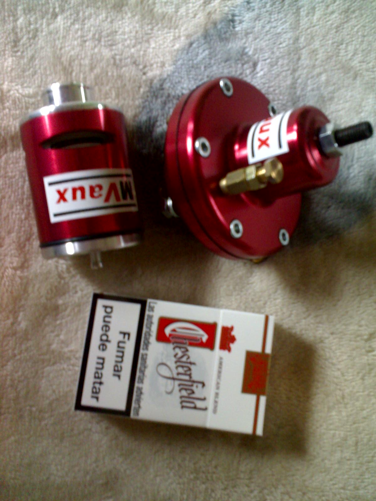

    a mi lo que me mandaron los de mvaux es este regulador de gasofa que ellos llaman AFPR.
    lleva dos tornillos de reglaje, uno es para cuando no se necesite mucha gasolina, o sea cuando el turbo no sople o lo haga muy poco, y el otro es oara cuando sople el turbo y tenga falta de gasolina.
    con este regulador los de mvaux me dijeron que no pasaba nada con la centralita original. que funcionaba bien.
    claro, que ya veremos!!! del dicho al echo.....
    foto:
Nombre: 21-03-07_1345.jpg
Visitas: 434
Tamaño: 184.5 KB
    p.d. la AFPR es la que se ve a la derecha, lo otro es la valvula de descarga, y lo de abajo un mal vicio!!XXXDDD!!
