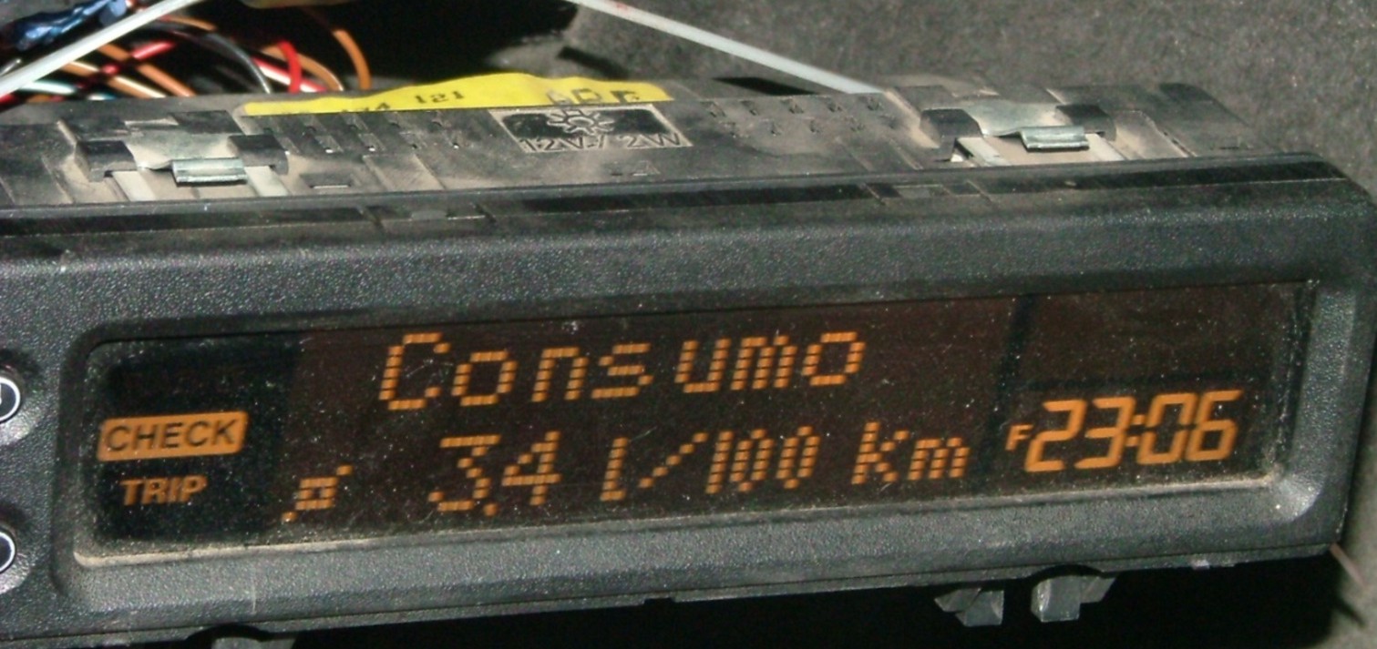

    Hola, este post es para los que tenéis montado el ordenador del Astra en el Kadett 1.8i-18SE, resulta que no me creo nada de los consumos que me marca, ahi os mando dos fotos, a mi me marca 1.3 litros al ralentí con el motor calentito y la media de 3.5 lt / 100 km despues de 140 km por carretera pues que no me la creo mucho, jeje, a ver si me sacáis de la duda, Saludos.

    Eso es la velocidad media...

    si te pasa como a mi el coche cree que va a mas velocidad por el rollo del transductor y esa medida te jode todos los calculos del ordenador. Tienes el lcd de kadett puesto?

    ola, el del ralentí lo tienes bien, xq son litros por HORA, no a los 100; y en mi astra me marca eso parecido. lo del consumo de carretera si q tiene algo mafiao, xq es demasiao bajo, kizas no te ace buen contacto oalgo, nose

    lo q pasa, q se me olvido ponerlo, esq cuando vas a menos de 30km/h, creo, te marca el consumo en litros/hora; y cuando te pasas, pos ya va al normal de km/h

    tienes q ponerle al cuadro el transductor de velocidad del astra... y ojo que yo ya me pille uno de un astra para ponerle a mi astra y me marcaba como a ti, supongo que habrá un par de transductores diferentes...

    oye tio,y eso se cambia facil??esta detras del cuadro no??cunatos diferentes hay??como sabes cual debe ser??

    tope astra hace un tiempo tuve un problema y pensé que era del sensor de velocidad... al final era de un cable que tenia detras de la radio que estaba tocando masa y daba fallo eléctrico.. sudé para encontrar el fallo. Fui a un desguace por un cuadro exactamente igual y al montarlo las agujas iban exactamente igual pero luego en el ordenador marcaba mal.. marcaba un consumo muy bajo porque marcaba la mitad de la velocidad que iba.. si iba a 100 me marcaba 50 y algo entonces bajaba el consumo instantaneo.. la media y demás que es lo que te pasa a ti.
    Mira el transductor de velocidad del cuadro se cambia fácilmente, solo es kitar el cuadro, kitar un tornillo que lleva el transductor y soltarlo del cicruito laminado al que va sujeto por una grapa metálica a presión, supongo que si hay varios modelos diferentes tendrá que saberse por la referencia o puede que el transductor no funcione muy bien.
    Mira el cable de la caja de cambios mueve lo que es una rueda que va dentro del cuadro (tipo hall, osea está dividida en cuadraditos metálicos y el tranductor tiene 2 ojos, si un ojo falla cuenta la mitad, es decir que puede estar mal un ojo o que sea diferente el transductor... a mi me lo vendieron como bueno, funcionar funcionaba bien pero informaba al ordenador mal... por eso tiene que ser de eso.
    Lo que tienes que hacer es probar con otro cuadro o si encuentras algún transductor porahi probarselo, un consejo si vas a kitar el cuadro ten cuidado con el cable que va a la caja de ambios, cuando tengas suelto el cuadro de las dos conexiones de cables tienes que kitar el cable de la caja de cambios, no tires a lo bruto porque puedes soltar el cable de la caja y después tendrás que meterlo (te lo digo por experiencia xD) lleva como un cierre que tienes que presionarlo para dentro (empujar hacia el cuadro) y sale solo, es como si fuese una especie de pestillo, te lo digo por si no lo sabes, seguramente lo sepas pero te digo los detalles porque a mi antes de cargarme el cable me hubiese gustado q me lo dijeran antes xD. Ya nos contarás tron, si tienes alguna duda más aki estamos eh!

    Gracias, voy a ver si lo arreglo, aunque la verdad es que tampoco me preocupa muxo, creo que me marca la mitad del consumo real, saludos
