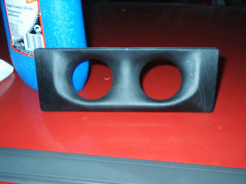

    El domingo pasado me traje unas cuantas cosas más de La Torre para seguir trasteando.
    Me traje una consola central igual a la de mi coche, que alguien se había molestado en quitar, así que ya puedo sustituir mi consola (con la modificación para el indicador de carga de la batería) porque me he hecho con una capilla para el pilar A donde montar los tres.
    También cayó un indicador de calibra Turbo (voltímetro y manómetro de presión) que ya tiene nombre y apellidos, jeje y que desmonté para comprobar que estaba todo bien y limpiarlo en profundidad. Estaba muy sucio y con los cristales rotos, así que habrá que hacerlos de nuevo.
    También calló una curiosa pieza: añadido Irmsche para el paragolpes frontal "gris" de Kadett que puesto encima como una placa lo cubre casi totalmente y le da un aspecto muy diferente. Integra un labio abajo que fue lo que quería quitar, pero me lo terminé trayendo entero:
    También cayeron el mando y parte de la instalación de los espejos eléctricos, así que se vislumbra una ámplia "operación despanelado".
    Cuando me decida a quitar la consola y poner la nueva habrá que hacer unas cuantas cosas a ver si no hay que tocar en muuucho tiempo:
    - Alimentar los mecheros desde el mechero original
    - Aprovecharé la instalación de los mecheros para tirar la linea de positivo bajo contacto que me faltaba en los plafones para completar la iluminación.
    - Alimentar la antena del gps y dejar el conector mmcx al lado de la pda.
    - Poner alguna bombilla que me da que falta en los mandos del aire, está demasiado oscuro.
    Por otra parte, ya me he hecho con los esquemas y diagramas para conectar tanto los espejos eléctricos como el retrovisor interior fotosensible.
    Por otra parte ayer puse otros dos ganchos de fijación de carga iguales a los que traje tiempo atrás, ocultos bajo la moqueta en un sitio estratégico.
    PD: La cámara empieza a estar para el arrastre.
