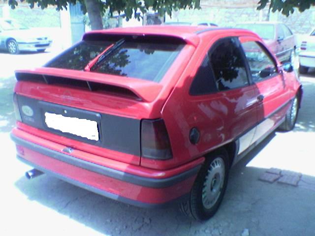

    pues bien e decidio lo siguiente:
    dado q tds ls llantas en 15 q m gustan tiene entre ET32 y ET35 e decidio abrir las aletas, asiq ya q estamos tb voy a montar unos koni amarillos mas los muelles q tenia puesto antes q la verdad iban d pm y bajaban bastante el coxe:evil:
    DECIRME UN TAYER DE CONFIANZA Q TRABAJEN BIEN Y NO MUY CARO!!!!
    SOY D MADRID
    ay teneis la diferencia!!
    ls 2 primeras fotos son de cuando tenias lo muelles cortos!!!y la ultima es d como esta actualmente!!!

    Predeterminado Re: CUANTO ABRO?¿?¿?¿
    Hola.
    No te hace falta un taller, lo que te hace falta es un taco de madera y un gato.
    Metes el taco entre la aleta y el paso de rueda.......y el resto es apretar despacito con el gato.
    A ver si me curro un dibujo y lo pongo.

    Exclamation Re: CUANTO ABRO?¿?¿?¿
    mira en mi 8v, abri con un gato del coche y un taco de madera, como te han dicho por ahi, pero a mi me seguia rozando, asi que aqui me cobraban 300 leros por cortar y ensanchar en condiciones, y pintar aletas, para que te hagas una idea.
