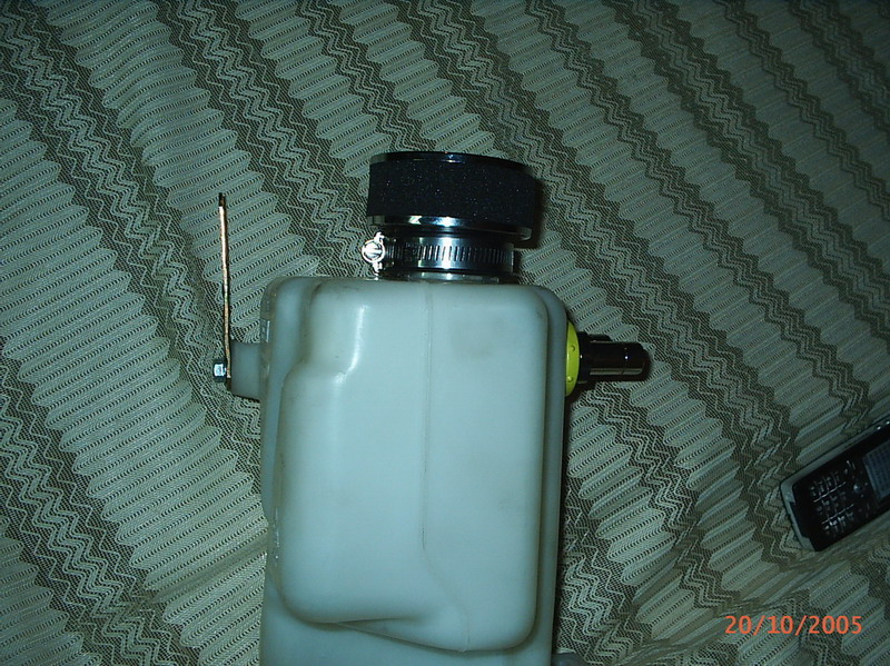

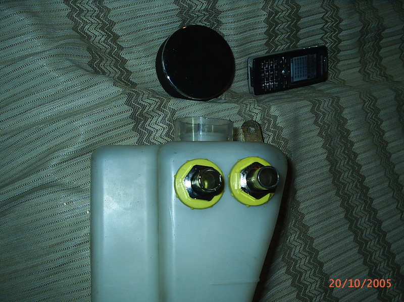

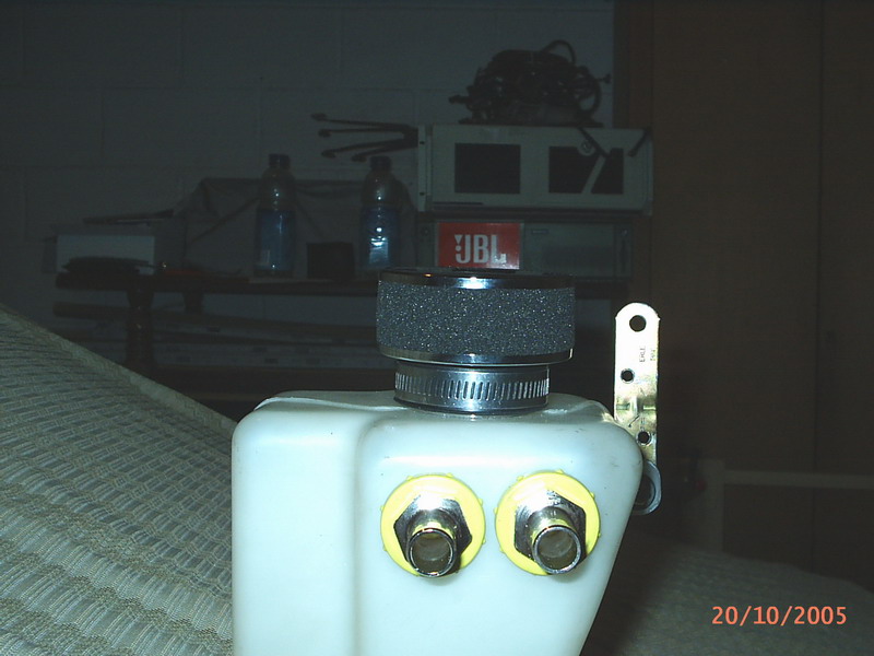

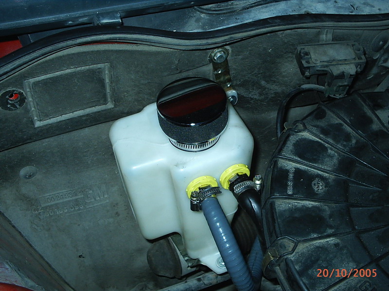

    Aquí como monté el tanke en sí, ahora lleva un filtro diferente y la ubicación está más baja y cerca de la copela.
    En fin, si doy con fotos del montaje tal y como está ahora os las subo, que cuando monté la barra de copelas hubo que moverlo de sitio, aunque ahora está mucho mejor.
