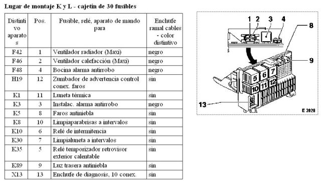

    veamos, alarma d serie??' si es asi abra k empezar por mirar un par d kosillas.
    Primero lo k t dice leaniz16V, los konektores. Ay 2 bocinas, la konvencional (kreo k es la k komentas tu) y la otra k va por la zona d la bateria es la d la alarma. Kreo, te lo miro mejor.
    Si no fuera eso, pos abria k probar reles y fusibles. La alarma komo tal lleva un rele un fusible pero no estan mu accesibles. Estan en la parte posterior d la kaja d fusibles. T dejo una imagen:
    Es posible k en su dia le kitaran o bien el fusible o bien el rele. Posiblemente fuera el fusible, k por lo k se ve maneja solo la bocina (el rele parece k maneja la instalacion)

    Predeterminado Re: dichosa alarma
    comprueba tambien ke llegue corriente cuando sallta la alarma a los conectores de la bocina,si llegan..bocina kemada,o conexion sulfatada!!

    Ok este sabado me pondre a ello, ya os contare.. muchas gracias, la imagen me aclara muchas dudas.
