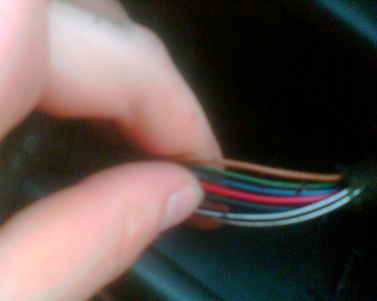

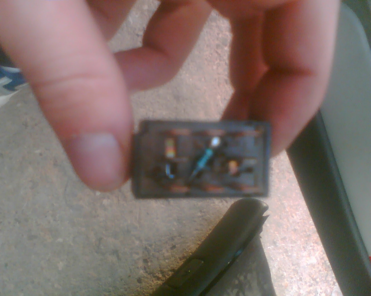

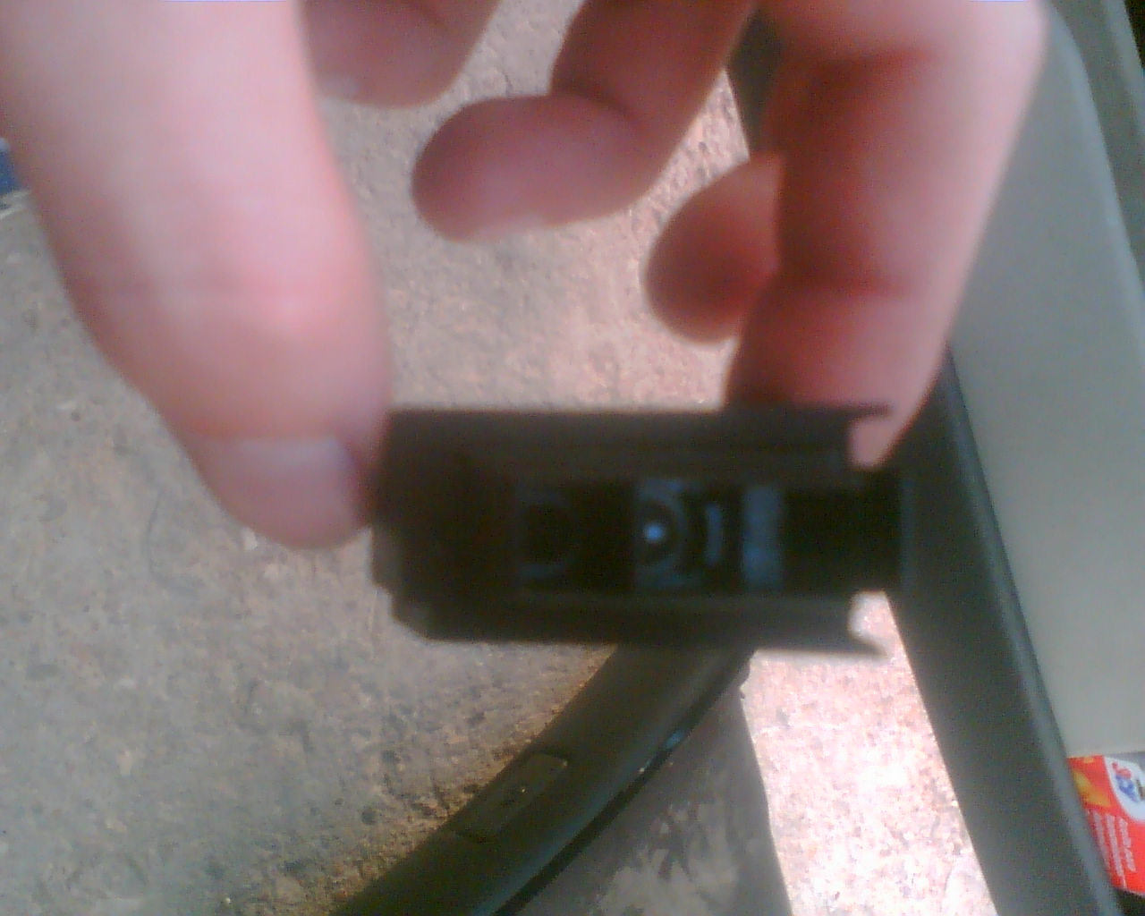

    Bueno, aquí una pequeña duda más, al ir a poner la alarma, tengo que poner los intermitentes y los voy a sacar de los intermitentes de avería, pero no se cuales son cada cable, si me podeis hechar una mano....
    os dejo unas fotos, del botón por delante ((con la tapa del triangulito quitada)y por detrás, y luego de los cables, aver si me podeis ayudar.
    Muchas gracias una vez más

    yo los saque del ramal de cables ke van al boton ese de las 4 intermitentes,accediendo a traves del ordenador,y los cables son un negro-verde,y el otro un negro-blanco,negro-blanco hay 2,yo no se si lo soñe o lei ke solo valia uno,yo creo ke valdran los 2,si fuera funcion distinta meterian otro color,el caso es ke yo cogi un negro -blanco y un negro verde y funciona!

    como bien se ven en la foto hay un negro-verde, y 2 negro-blanco aunque parezca negro-gris seguramente le meta un diodo, será mucho mejor, no vaya a ser que haga pum esto tambien.

    pues slaker yo los saque del mando de intermitencias es decir le das acia un lado y si tienes una pinta de pruebas pinchas y a masa el que luzca es el color y le das hacia el otro lado y lo mismo , despues te vas al ramal de cables de la puerta del conductor pero el ramal que hay en el estribo vamos el que pasa alado del asiento y de ahi cojes la señal, vamos yo coji de hay todas las señales de la alarma, inermitentes cierres elevaluna pasajero, pulsador maletero, se queda bastante mas curioso con todos los cables agrupados, y solo tienes que desmontar poca cosa, pero bueno ya como te sea mas facil

    depende donde pongas la centralita,yo la puse al lado de la de cierre y por eso lo mas cerca era lo de las 4 intermitentes.

    Slaker si aun no lo tienes claro en el tema de instalacion de mandos a distancia se habla bastante sobre este tema http://www.clubgsispain.com/showthread.php?t=20264
    patillas 4 y 7 ahora mismo no recuerdo cual es cual pero en el conector por la parte trasera lo pone y creo recordar q aunk los colores eran iguales tenian alguna diferencia en el esquema electrico asi que cogi el que iba a las bombillas no el otro que no recuerlo donde iba a eso añadirle 2 diodos P600M (1000v 6A) para que no le envie
    corriente a la centralita
    Por las ultimas hojas del post puse un pdf con fotos ahi quite el conector del interruptor de las luces de emergencia y como hacer el empalme pues las fotos q tu pones son solo del interruptor(macho) y no del zocalo donde van conectados que es la hembra.
    Si tienes cualquier duda no dudes en preguntar y si tienes un rato exale una ojeada al otro post que no tiene desperdicio
    Saludos ivanv
