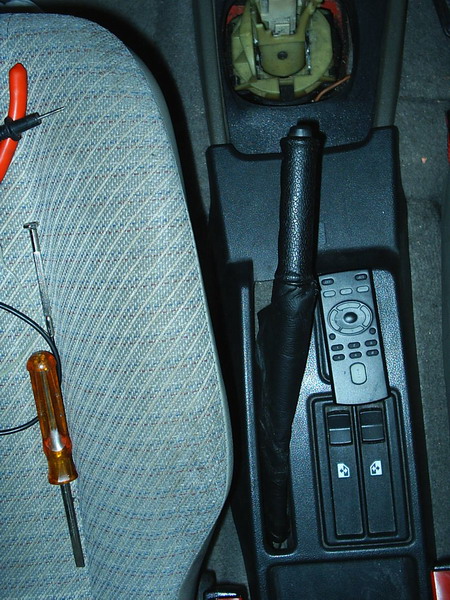

    Luego le tocó el turno al freno de mano, algo más improvisado puesto que hemos usado una funda de Astra g, que tiene una estructura interna que le da forma pero que hemos desechado.
    Así que hemos quitado la pieza de plástico, con lo que nos queda solo la funda, que introduciremos por el freno de mano, fijando igual que antes con una brida en la posición adecuada.
    Luego metemos la consola baja, que la hemos quitado antes para trabajar bien y además para conectar un cable de masa de los elevalunas que dejé sin poner en su momento, para ello quitamos el tornillo que le planté atrás.
    Le hemos metido un conector redondo y cogido a un tornillo bajo la palanca de cambios.
    Para hacer la gracia no está mal, pero se puede mejorar, sobre todo cambiando el mango del freno de mano.
    Se me olvidaba: hemos dejamdo el pomo con algo de peso para que no se mueva mientras pega y listo:
