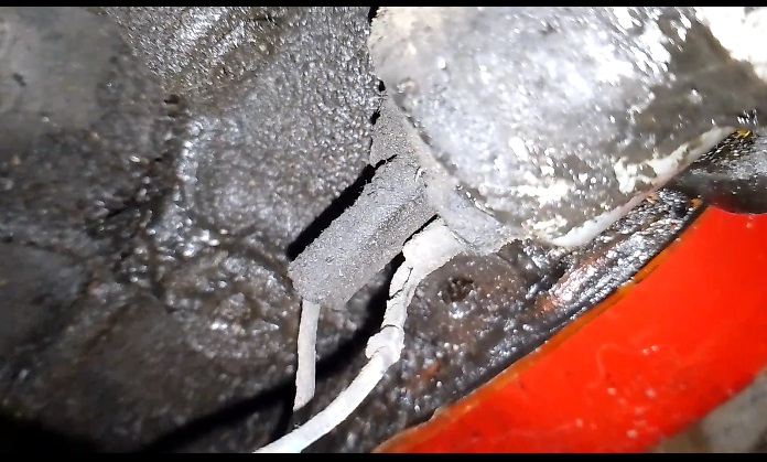

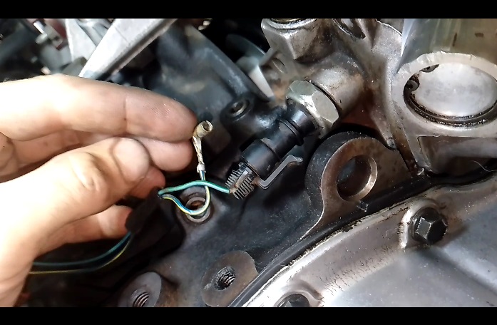

Me sobra un cable al conectar el sensor de presión de aceite. Es un conector tipo faston con un ángulo de 90 grados.

El SEH parece que lleva otro tipo de regulador, y el cable que me sobra tiene su sitio, junto con un conector negro que no es como el del XE.

El sensor que lleva un solo cable es el de presion baja, el que hace alumbrar el testigo rojo de la aceitera cuando la presión de aceite es muy baja. Si llevas cuadro digital, tienes que poner el otro sensor, el grande, que a parte de ese cabl de presión baja lleva ese segundo conector fastón redondo que es el que da la señal al indicador de presión del cuadro. Cambia uno por otro
