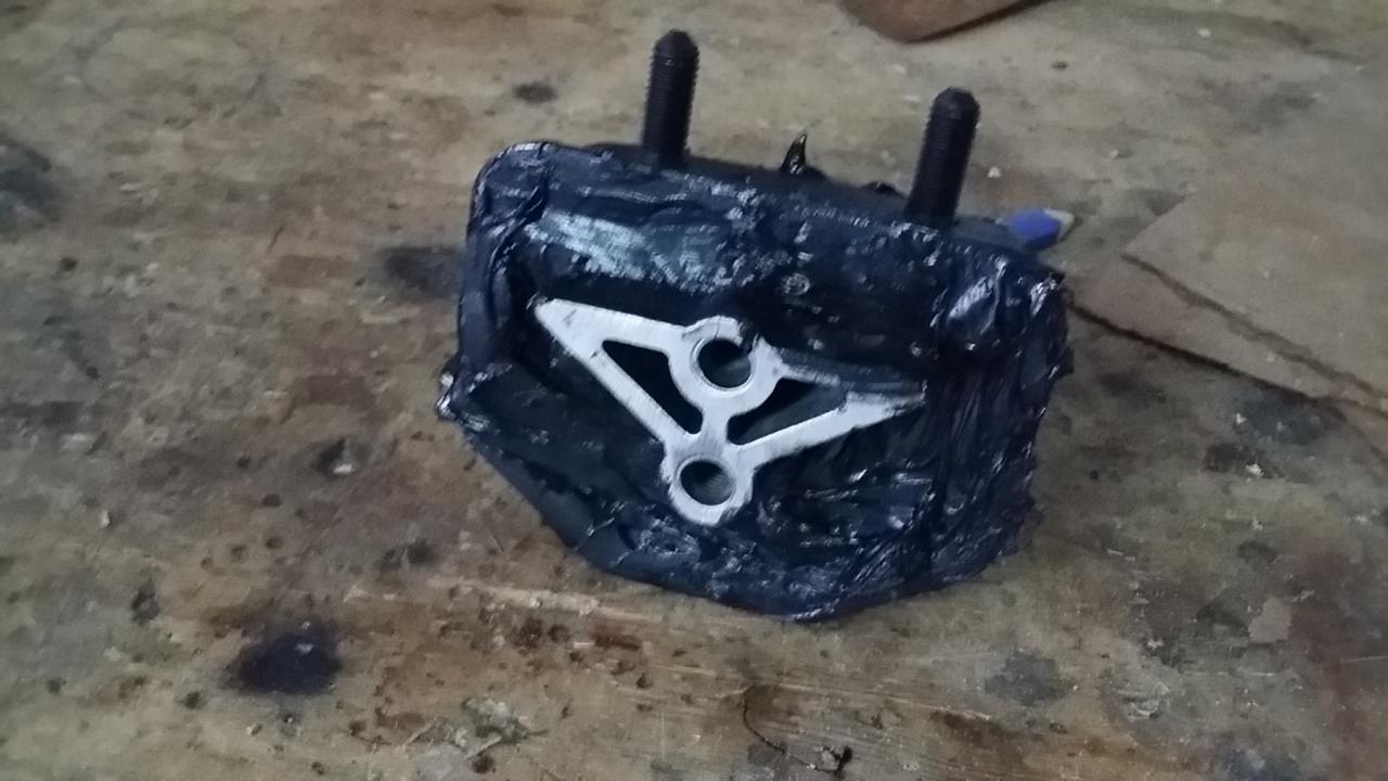

Tacos de motor rellenos, no tenia pasta de lunas a mano con lo que los rellene de sikaflex normal. Los tacos izquierdo y trasero son originales, que aguantaron perfectamente los 25 años, no asi el de la distribución que tuvo que ser un febi, que no me parece nada del otro jueves, habrá que upgradear en un futuro a un taco rigido

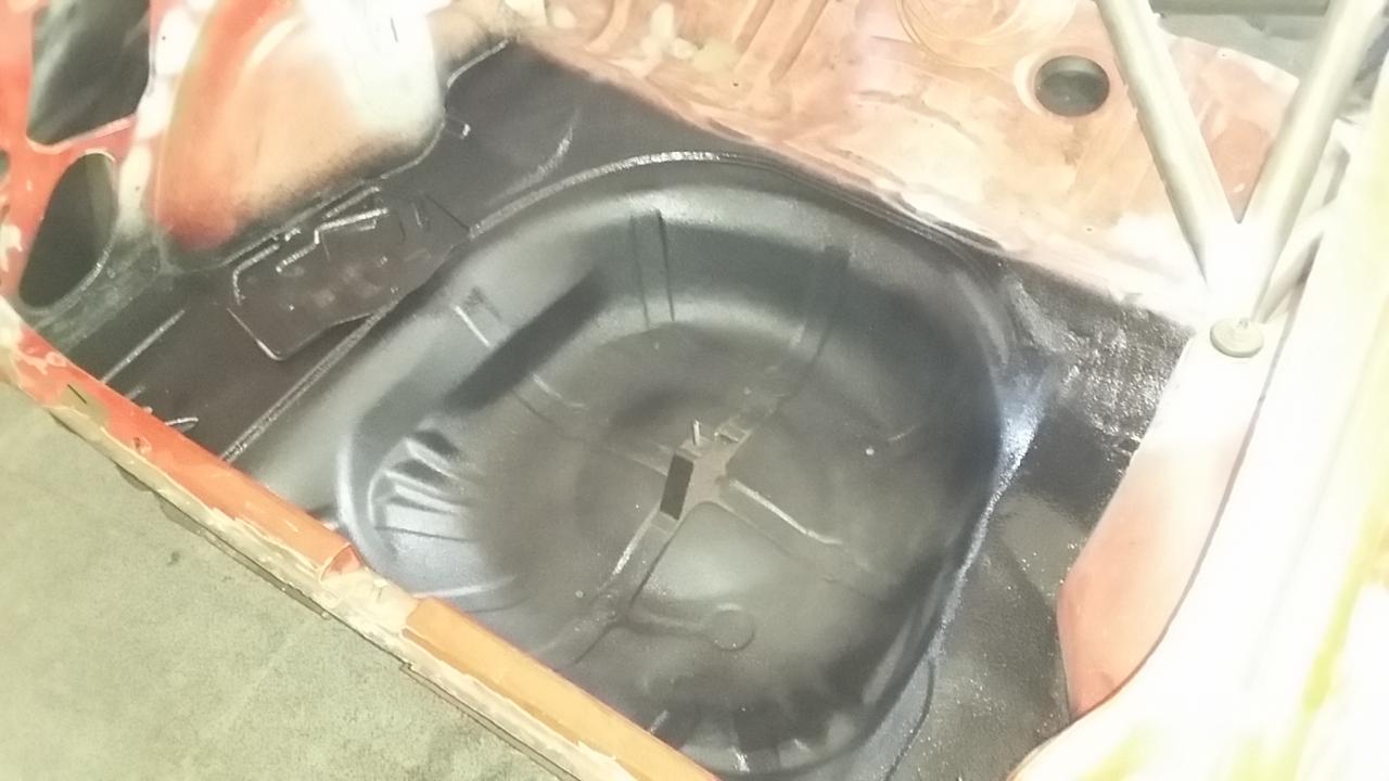

Interior parcialmente antigravillado
