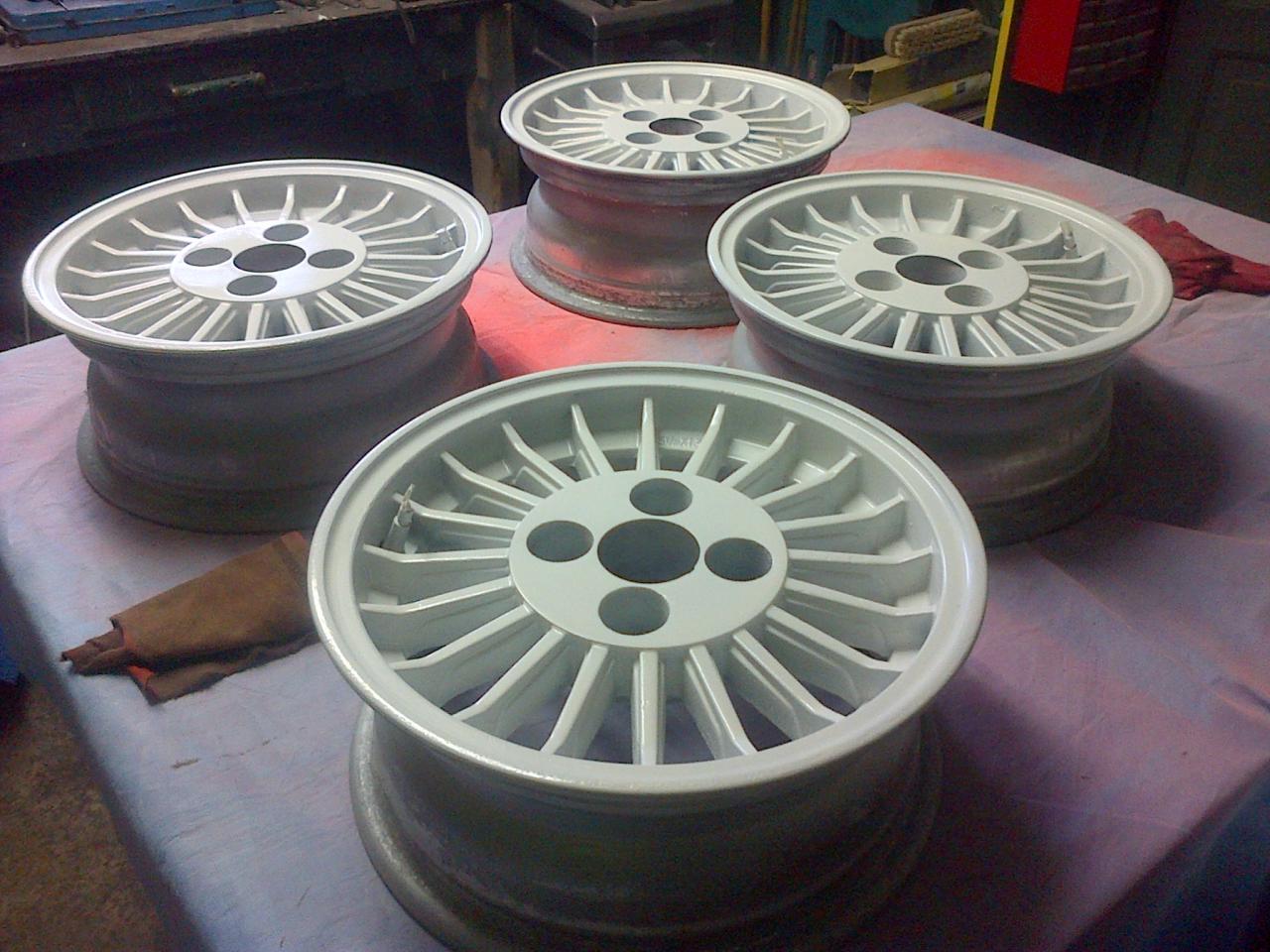

    Alguna foto nueva:
    Estas son las llantas para los neumáticos de carretera. Al final en 13 porque asi puedo circular legalmente y el diametro del neumatico es practicamente igual al que por papeles me permite la ITV en llanta 14, asi qe para no ganar en altura del coche por lo menos gano en perfl o flanco para absorber piedras.

    Sigo algo preocupado por la altura de l coche. El punto mas bajo es la union del colector con el tramo medio del escape. Ahora mismo esta a 16 del suelo. Con las ruedas anteriores estaba a 13 asi que ya hemos ganado pero no suficiente. Creo que voy a probar a meter la famosa pastilla que usan los 4x4 entre el muelle y la copela. No se puede forzar mucho porque haciendo pruebas con los palieres forzados daba problemas pero todavia tiene unos cm de margen. y el resto sera a base de un cubrecarter a prueba de bombas, aunque voy a emnpezar a llamarle patin mejor que cubrecarter jejeje
