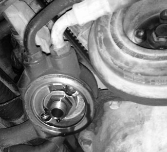

    Pero al desmontarlo me encuentro con la sorpresa (estaba equivocado yo) de que la unión de los manguitos al soporte del filtro de aceite no es igual que la del Kadett18SE, que lleva un suplemento base para el filtro y ahí es donde se roscan los 2 manguitos.
    "Van roscados directamente al soporte del filtro sin suplemento ni nada.": menuda gamba he metido escribiendo esto, sí lleva sandwich
    De todas formas lo he cogido entero con abrazaderas y tornillos (los silenblocks no he podido quitarlos, los tendré que poner nuevos) para mi Vectrilla.
    Alguno sabe si el Vectra tiene las 2 roscas hembra que necesitan los manguitos??
    Kadett 18SE:
Nombre: 01022013279.jpg
Visitas: 454
Tamaño: 36.8 KB
ID: 38253Clic en la imagen para ver su versión completa.
Nombre: 01022013278.jpg
Visitas: 411
Tamaño: 28.5 KB
ID: 38254Clic en la imagen para ver su versión completa.
Nombre: 01022013277.jpg
Visitas: 493
Tamaño: 32.9 KB

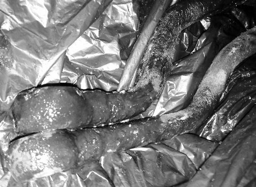

    Y a ver si encuentro alguna foto del Vectra...el radiador que he comprado es este:
Nombre: 11092013751.jpg
Visitas: 435
Tamaño: 68.7 KB
ID: 38256Clic en la imagen para ver su versión completa.
Nombre: 11092013749.jpg
Visitas: 492
Tamaño: 73.2 KB
ID: 38257Clic en la imagen para ver su versión completa.
Nombre: 11092013750.jpg
Visitas: 393
Tamaño: 24.5 KB
