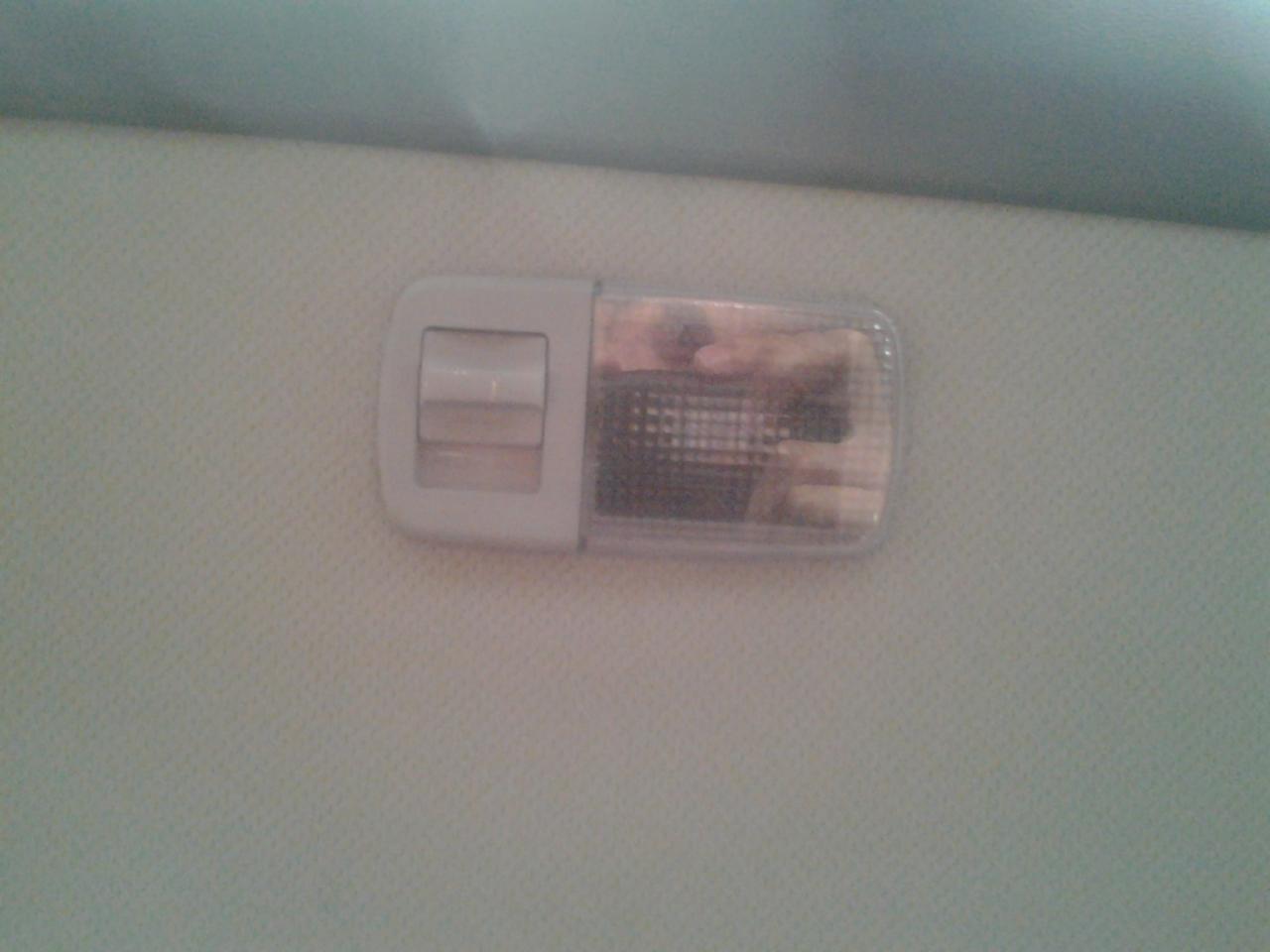

    -Instalación de plafón de techo trasero, cortando al milímetro el techo, quedó como si hubiese salido así del concesionario, lo tengo unido al plafón delantero pasando el cable por el lateral del piloto hasta atrás. Clic en la imagen para ver su versión completa.
Nombre: 2013-07-29 19.53.35.jpg
Visitas: 785
Tamaño: 67.6 KB
ID: 37335 Clic en la imagen para ver su versión completa.
Nombre: 2013-07-29 19.54.13.jpg
Visitas: 803
Tamaño: 77.8 KB
