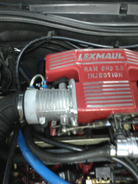

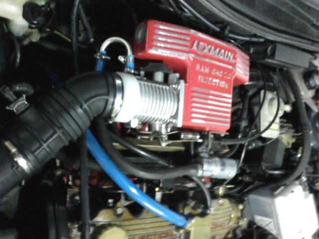

Muy buenas gente, tras un par de meses dandole vueltas al tema al final he conseguido instalar el famoso acelerador del Omega 2.6. El coche va bien, tiene el ralenti estable, el tacto del acelerador es bueno aunq este tensado a tope, pero lo q kerria saber si esta bien instalado.
Para poder atar el manguito q va del caudalimetro al acelerador le he hecho un adaptador de nylon blanco para atar el manguito, el adaptador reduce el orificio de entrada del cuerpo en 60.5mm, vamos como el orificio de serie, he hay una de mis dudas de si esta bien o no, la respuesta del acelerador la noto algo mas enérgica sin ser nada exagerada e incontrolable, de hay vienen otra de mis dudas, pensaba q el coche se volveria mas radical e inconducible, pero nada va bien sin tirones y progresivo, por eso no se si esta bien echa la instalación, tb he de decir q no le he kitado la cuña cosa q haré en breve.
Perdón x el tostón. Saludos y gracias de antemano
