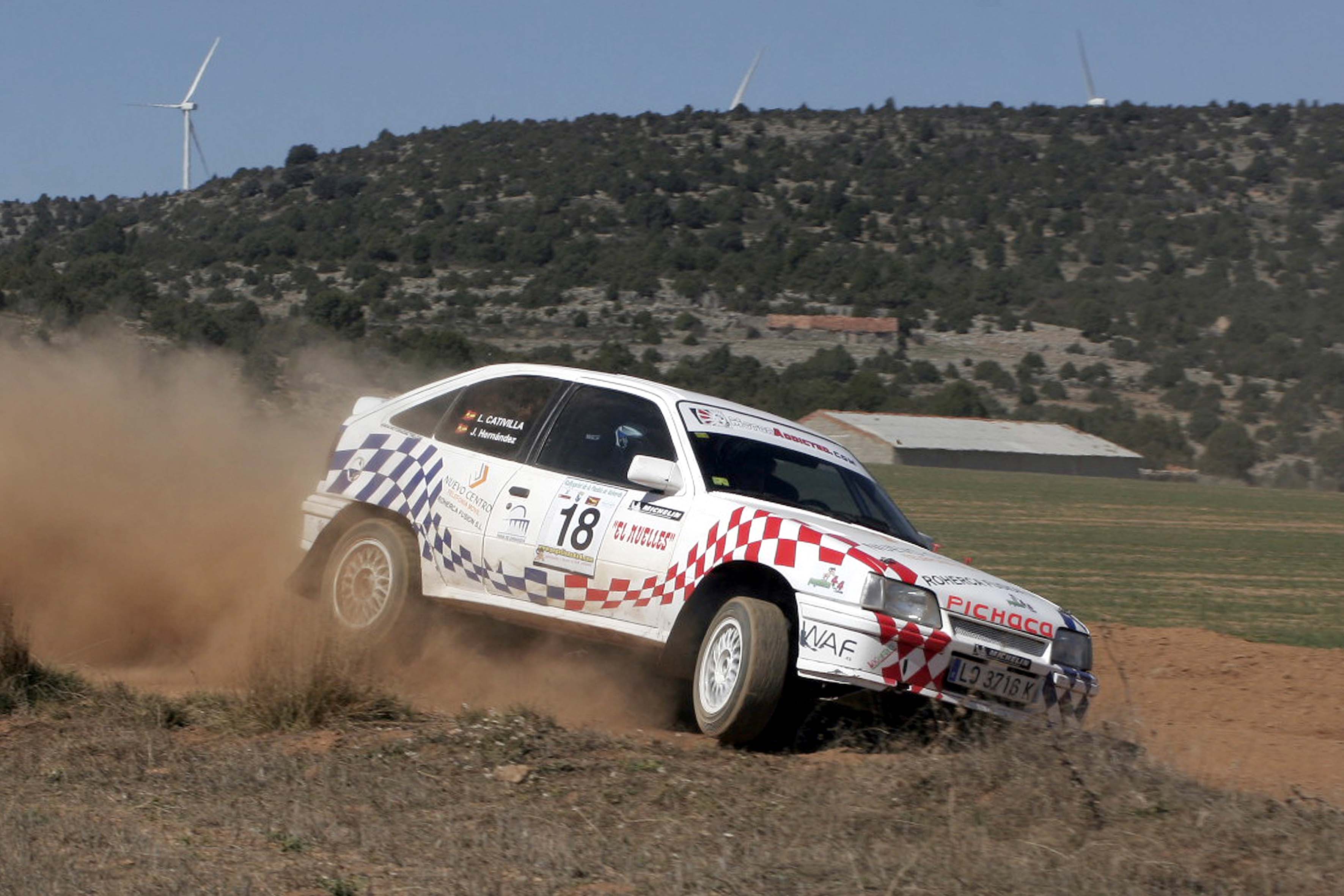

    Kadett GSI 2.0 8V
    Voy a comentar un poco lo que lleva:
    - Suspensiones Bilstein vastago gordo taradas en tecnoshock
    - Direccion asistida de un omega (1,6 vueltas de volante)
    - Caja de cambios con grupo corto, relacion cerrada y autoblocante.
    - Bomba de gasolina, centralita, platillo de caudal de aire e inyectores tarados (mas caudal)
    - Colectores de escape 4-2-1 y linea de escape de 60 con petaca trasera de carbono.
    - Radiador sobredimensionado.
    - Palanca de cambios elevada
    - Carroceria y elementos de carroceria reforzados.
    Aqui os dejo una foto de la ultima carrera que me acaban de enviar hoy.
    Un saludo!!
