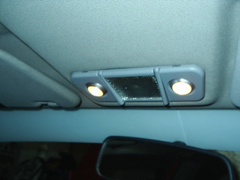

    Hoy he puesto la iluminación bastante decente:
    - Luz de la guantera por fin automática, con su pulsador
    - Parasol de vectra con iluminación
    - Plafón de Omega con luces de lectura de mapa
    Metemos el puldador con sus fastones y termoretractil:
    En el techo he puesto decente la instalación, usando fastones redondos, soldadura y termoretractil:
    Con el taladro he hecho un pegueño agujero para atornillar los conectores de masa.
    Queda así la luz principal:
    Las luces de mapas van con botones muy discretos y pueden ir solos o con la luz principal:
