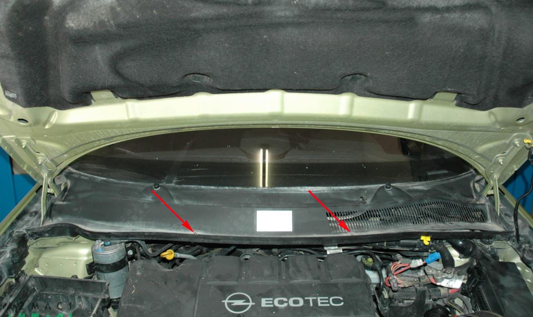

    Hola buenas a tod@s,pues resulta que hoy me puse los guantes dispuesto a realizar una buena limpieza a la admisión y,válvula egr.
    La verdad que hecho de menos mi opel calibra,que de espacio xD!Todo accesible y fácil de trabajar.
    Con este corsa D es una pesadilla,no hay espacio para desmontar en condiciones la admisión sin dejarte las manos y pegarte en la cabeza con el capo 20 mil veces
    Mi pregunta es si hay alguna manera de retirar el verte aguas/torpedo de los limpias para tener mas espacio,hoy echando un ojo así por encima veo que tiene como unos tornillos de plástico blanco,pero como es la primera vez que le meto mano a este coche,tengo miedo de romper algo por no saber que estoy haciendo.
    He estado buscando vídeos por yotube y no encuentro nada la verdad,agradecería unos consejos de si es posible quitarlo y,como se hace para no romper nada.
    Muchas gracias comunidad

    Sacar el torpedo, creo que tienes que sacar los limpias y luego hay dos tornillos/grapas por abajo, lo levantas por la parte de abajo y lo deslizas. Esto te saca el plástico, pero por debajo, la caja de aguas va soldada, por lo que no la podrás sacar.
    La segunda foto es de un Corsa E, pero es lo mismo, en esencia.

    Si,es justo lo que me imaginaba...Se que se puede desmontar la válvula Egr por el lado derecho (mirando el morro del coche de frente) y, la admisión por debajo del coche,pero la faena es abrumadora.
    Muchas gracias tiparraco por resolver mi duda sobre el torpedo,ahora lo tengo mas claro
