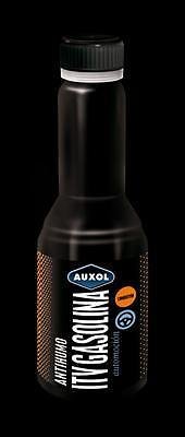

    1,709
    si no me equivoco, el valor de la lambda es correcto
    uno d'estos también ayuda
Nombre: 31c0Q2y0QIL.jpg
Visitas: 918
Tamaño: 9.2 KB
    pero vamos, son valores que, con el Kadett sin catalizar, pasas ITV sin problemas (está dentro de rango)
    en cambio con un catalizado está fuera de valores y por tanto sin itv
    Correcto, valor de lambda ideal. Mezcla correcta, por lo tanto el problema es en cuanto a covnersión de gases. Esos aditivos, bueno, no hacen milagros, pero quiza algo ayuden.
    Por le motivo q sea el catalizador no le da para hacer toda la conversión de gases. Quiza por temperatura (PEro si estaba saltando el electro no creo q fuera por eso), o bien ya un estado pobre de la ceramica etc. Muchas veces estas cosas se le pasan dandole un buen tute, obligandole a coger buena temperatura para ayudarle a q la ceramica se limpie bien e ir con el bien calentito. Pero siempre es recomendable mirarlo anteriormente en una maquina fiable

    He ido a preguntar al taller y va mal la cosa, porque le ha puesto otro catalizador y un bote de aditivo y sigue pasandose de %.
