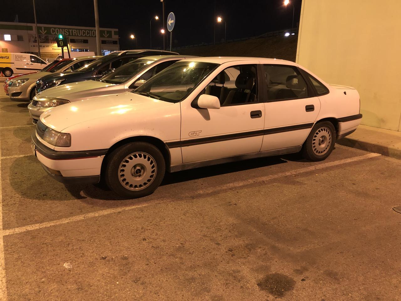

    Nos hemos comprado un Vectra GT 2.0 130cv y como estuve mirando el foro para ver el tema de trapecios de Saab, pues la verdad que me entraron ganas de hacer este post en este foro que tanto me a dado, puede servir tanto para ayudar a alguien que quiera "preparar un coche", como para que me deis vuestras sugerencias y ayuda.
    El coche en cuestion es este.

    Esta en un estado regular, tiene 344.000km, la idea es hacer el motor completamente nuevo y bastantes cosas más.

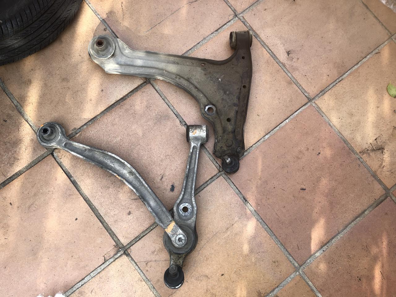

    Por ahora estamos probando el coche y viendo que cosas tiene mal para poder usarlo y probarlo bien en algún circuito, tenia la distribución mal calada, las bujías gastadisimas y el filtro de combustible puesto al revés, estuve ayer poniendo trapecios de Saab, pinzas 288 y las transmisiones de Saab, aquí es donde aparecen los primeros problemas y dudas.
    Los trapecios necesitan también de la estabilizadora de Saab ya que no encaja exactamente en el mismo lugar, cosa que no sabía.

    ¿ Qué ventajas tienen los trapecios SAAB sobre los originales Opel? Tiene buen aspecto ese GT, por lo menos de extriores no se ve abandonado..

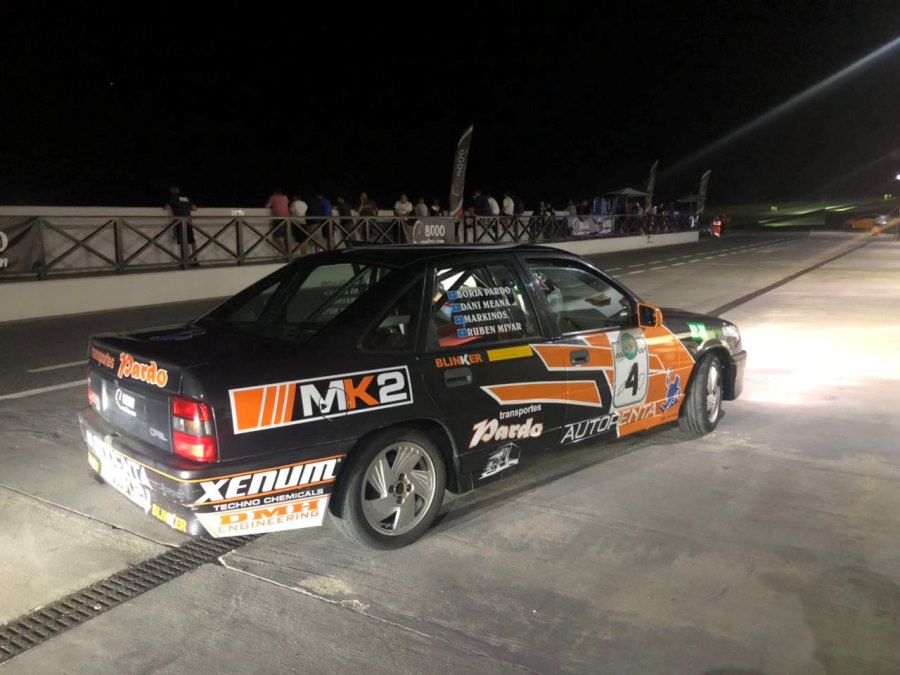

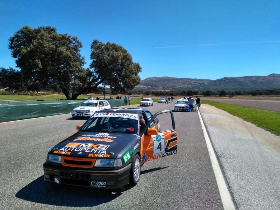

    Hola muchacho, buen proyecto te traes. Por aquí ya hay más de uno que ha corrido en Ascari, y algún consejillo te podrá dar.
    Nosotros lo hicimos también con un Vectra A, pero un 20xe, y te comento mis impresiones:
    - Aunque el reglamento diga lo contrario, allí hay bastante coche con el motor algo retocado o cambado. Con el tamaño del Vectra y su peso, el 20seh se os va a quedar corto. Sí o sí habéis de montar o hacer una caja corta para compensarlo, y sí o sí habéis de montar autoblocante para evitar las pérdidas al salir de curvas lentas.
    - Ese coche, y los Opel de su época en general van mal de chasis (¿¿novedad??). Son coches que corren, pero que no quieren entrar en curva, en zonas lentas te arrancan las pegatinas otras marcas. Tú metes volante pero el coche no lo quiere, es algo muy evidente en circuito. Nosotros vamos con trapecios delanteros de Saab, pero principalmente para no destrozar tanto las ruedas, la próxima evo será darle más caída aún porque sigue comiendo muy mal. El hecho de que sólo permitan gomas de calle no ayuda. En nuestro caso partimos de un chasis 2000 con independiente trasera y le pudimos dar también caída y apertura para intentar mejorar la entrada en curva. Tendréis que trabajar mucho en el chásis, ya te lo adelanto.
    - Aligerad todo lo que podáis, todo gramo cuenta a la hora de cambiar de trayectoria, allí se presentan coches que pesarán casi 300kg menos que el Vectra.
    - El secreto de estas carreras es no parar ni tener imprevistos. Si el motor va bien, no lo toquéis, pero renovad todos aquellos elementos susceptibles de poder romper.
    Algunas fotos de nuestro cacharro.
    Son más largos , son de aluminio y dan caída

    Trapecios de saab hay dos versiones, dependiendo del año, unos que son compatibles con la estabilizadora de opel y otros que requieren la suya propia, los datos están por el foro pero no recuerdo en que post. Lo del peso y los reglajes es la clave, aunque tu de circuito tienes los huevos pelaos ya

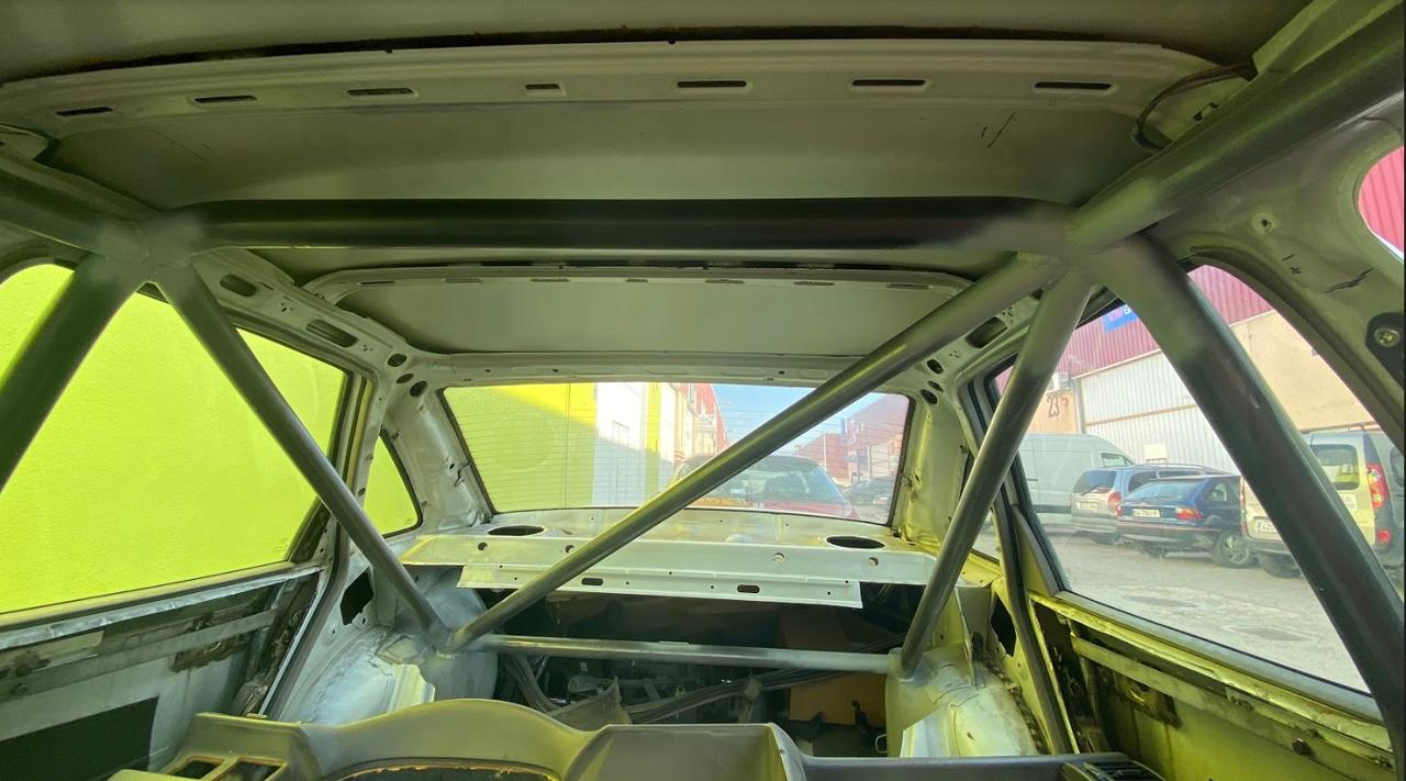

    Llevamos tiempo haciendo cosas, aunque los mas importante es el tiempo que ha estado el coche parado haciendo las barras antivuelco.
Nombre: 4434324323423título.jpg

    Una cosa de las barras que me llama la atención... ¿no os piden 2 barras traseras horizontales a media altura para que el ángulo de los cinturones desde el anclaje sea pequeño?
