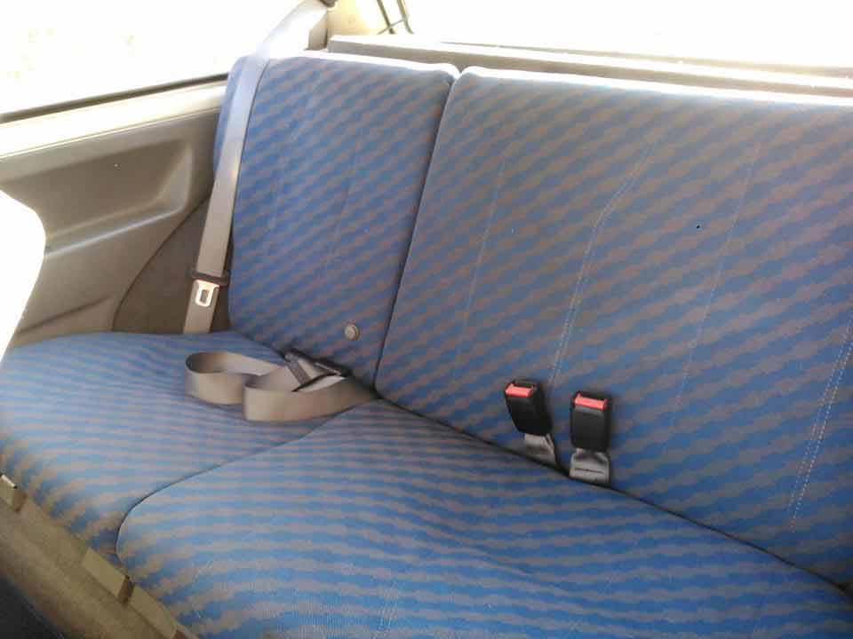

Nombre: interior1.jpg
Visitas: 796
Tamaño: 56.9 KB
ID: 52586Clic en la imagen para ver su versión completa.

    Tras montar los amortiguadores, unos bilstein roscados, hacer el necesario repaso de motor, haciendo aros, valvulas, junta culata, etc......ya que se comunicaba el aceite con la refrigeración, decidimos hacerlo bien afin de tener cierta fiabilidad.
    Eso, unido a unas llantas speedline de 14 pulgadas que desplazan un poquito ( si, nos pasamos agachandolo de delante, hay que subirlo un poco que sino iremos dando por todos lados! ), la verdad es que el coche es tremendamente divertido.......lo metes en curva con facilidad, eso si, tal cual motero, llega con la faena hecha a la curva, que no hay freno para abusar.........así que jugando con el cambio y tocando el freno de vez en cuando, se mantiene una media mas que decente........veremos si será suficiente para hacer la RS!
    No esta montada la barra de torretas porque no cabe, pero eso lo solucionaremos con un filtrillo de esos mas pequeños........tambien falta montar el cubrecarter y otros accesorios.......voy poco a poco.......aunque debutamos en 15 dias!
    Como habeis visto, tengo muchas dudas, ya he ido preguntando, pero aunque todos considerais que la upgrade de frenos es necesaria, a fin de que no cante mucho en la itv, prefiero montar la llanta 14 con algo que le quepa dentro..........unos 236 quizás?
    De momento visto que con las ruedas que lleva que no estan en su mejor momento, el coche se aguanta muy bien, creo que optaré por gomas nuevas en esta medida, dejando los toyo y la llanta 15 para una futura evolución.
    Si, somos muy atrevidos al salir a hacer RS sin barras ( estoy acojonado que voy de copi ), eso será lo siguiente en el parón de verano.......de momento saldremos a las primeras pruebas a testear el entendimiento piloto/copiloto y de paso ir afinando al piloto, y poco a poco iremos ampliando la información a medida que vayamos haciendole cosas.
