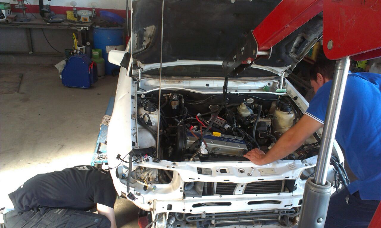

    La primera toma de contacto
Nombre: image.jpg
Visitas: 493
Tamaño: 230.5 KB
