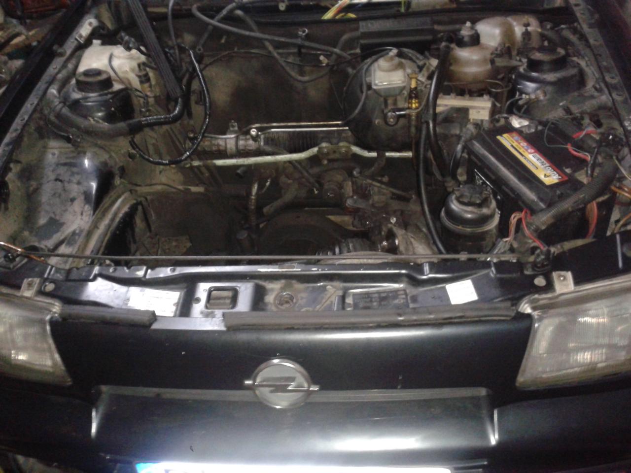

ID: 48594como pa fotos esta el asunto jeje lo tengo en boxes todo desmontado.ya subire cuando lo ponga bien.voy a montar en el 16v caja f16 y volante de inercia fino de kadett 20xe,que tal os parece?ya que tengo el motor fuera merece la pena cambiar la f 20 por la f16 y el tema del volante??porque he tenido problemas con las culatas una kolben 700 y otra 859,las 2 que comprado las 2 jodidas mezclaban casualidad las 2, y al final he decidido cambiar motor y fuera.la duda que tengo es que embrague tengo que montar con volante de inercia fino??

    esa foto solo tengo ahora.asi es como esta ahora ,necesito consejos para darle un poquito de alegria

    El embrague tiene que ir de acuerdo con el volante. Por lo menos la maza. Yo llevo f16 ahora y perfecto. Además con volante fino,que ya llevaba y con kit de embrague de 8 válvulas.es algo más pequeño que el del 16,pero aguanta por el momento.
