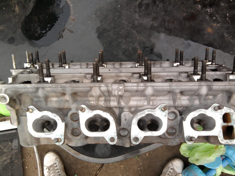

    C20XE y X20XEV son motores completamente diferentes, apenas comparten algún componente, difieren en casi todo, x ejemplo:
    Pistones:
    C20XE vx X20XEV

    Culata:
    C20XE:
Nombre: 760_433_csupload_55930090.jpg
Visitas: 667
Tamaño: 44.8 KB
ID: 48075Clic en la imagen para ver su versión completa.
Nombre: images.jpg
Visitas: 621
Tamaño: 10.6 KB
ID: 48078Clic en la imagen para ver su versión completa.
Nombre: Photo0126_001-1.jpg
Visitas: 623
Tamaño: 96.2 KB
    X20XEV:
Nombre: x20xehead4.jpg
Visitas: 669
Tamaño: 85.3 KB
ID: 48082Clic en la imagen para ver su versión completa.
Nombre: x20xehead3.jpg
Visitas: 638
Tamaño: 67.9 KB
ID: 48081Clic en la imagen para ver su versión completa.
Nombre: x20xehead5.jpg
Visitas: 626
Tamaño: 74.5 KB

    Y la lista es practicamente interminable, pistones, bielas, culata, colectores, electronica,...., los motores no tienen nada que ver
