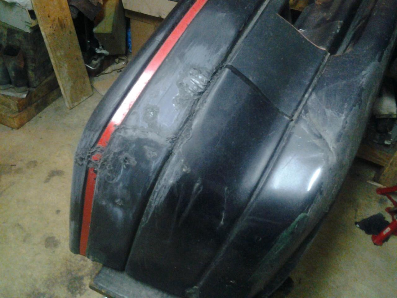

    Nada mas traer el coche nos pusimos manos a la obra para desmontarlo. El parachoques delantero estaba rajado, y ante la imposibilidad de encontrar uno, decidimos repararlo, con ayuda de un estañador y aportación de plastico:

    Despues a base de lijar quedo bastante curioso.

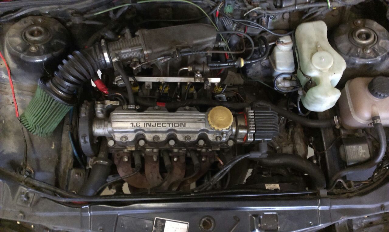

    Despues nos pusimos a sacar el motor para reemplazarlo.

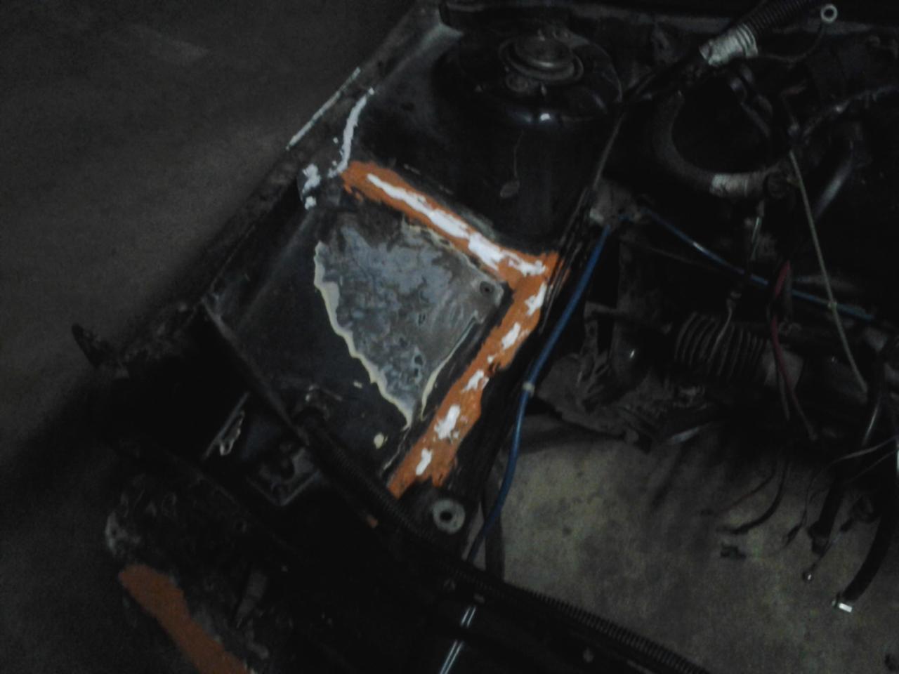

    Aprovechando que teniamos el motor fuera, procedemos a sanear las partes necesarias y resoldar las punteras así como las torretas para darle un extra de rigidez. También le colocamos el refuerzo que traen los corsa b de fabrica para la cremallera de dirección, ya que posteriormente seria imposible colocarla con el motor puesto.

    Aprovechando todos los componentes nuevos que traia el motor, se los colocamos al motor que adquirimos proveniente de un astra culon con 82000km en el marcador.

    Rober cuanto tiempo! pues la verdad es que a mi también me gusta. Al principio de poner las aletas tenía mis dudas, pero viendo el resultado final tampoco queda tan mal la verdad. A la soldadura le e echado minio para evitar que se oxide. (La pintura naranja que se ve en las fotos) Espero que con eso aguante.
