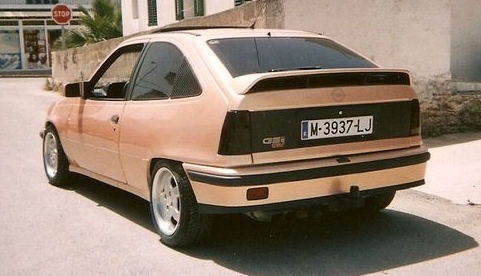

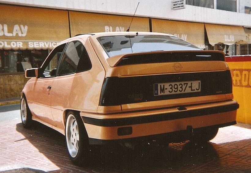

    Yo hace unos diez años, cuando tenía mi segundo "GSI" le monté (creo recordar) unos muelles "Cobra" que bajaban -3cm.
    Te dejo unas fotos para que te hagas una idea.
    Saludos!!
