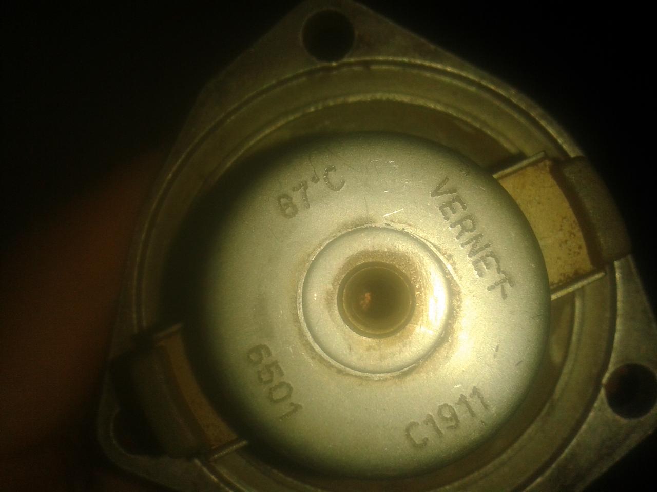

    también tienes la opción intermedia dde los daewo lanos,que por lo que deduzco abre a 87ºClic en la imagen para ver su versión completa.

    salu2s

    el lanos monataba algun 2l de origen opel?
    lo digo por el hecho de ser compatible el termostato, porque lo veo muy interesante que habra a 87 en vez de los 92 del original
