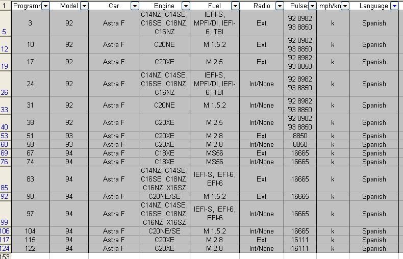

    Aqui la tabla que comenta, es la parte de ordenadores en Spanish pero esta sacada de un excel mas completo:
    Por lo que entiendo tu ordenador deberia ser codigo 115 o 122 para que te marcara bien.

    Segun los codigos que has puesto en la ultima tabla,en el año 1993 todos los 2.0 ne y xe llevaban el codigo 8850 y los c18xe los 16665 no es asi?
    El mio por pelotas deberia marcar el 8850.
    Segun este cuadro da igual si llevabas el marcador de 260 o 240.
    EDITO : Creo que ahora lo voy pillando todo,el numero que sale en la esquina del velocimetro debe corresponderse con el numero que sale en el ordenador cuando pulsas los 2 botones a la vez?
