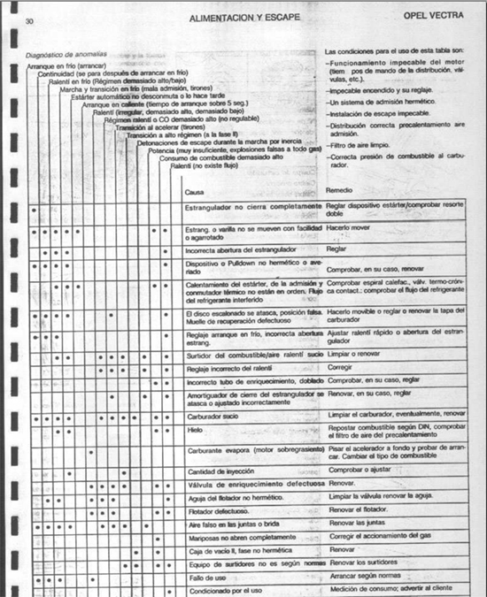

Buenas, veo que muchos tenemos problemas diferentes en la alimentación y el escape...así que aquí dejo la página del manual de taller del Vectra A sobre el diagnóstico de anomalías en estos casos.
Si interesa, que no sé si ya está en el foro...subo el manual o si alguien lo quiere que me lo pida por MP.
Espero que os ayude...a mi me ayudó a encontrar algunos problemas...
