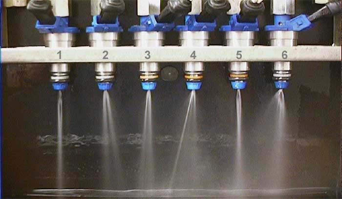

    He usado la maquina de ultrasonidos del lidl y he conectado los inyectores a un transformador 220v->11.5v (de los que se usan para los ojos de buey/ bombillas dicroicas de 12v) que tiene salida de corriente alterna, que luego he rectificado parcialmente para que los inyectores no estén continuamente abiertos, sino que pulsen a 50hz (la frecuencia de la red vamos), lo que si no me equivoco es aproximadamente el funcionamiento que tendrían con el motor a 6000rpm. Ya solo me falta montarme un banco de pruebas con sus probetas. Ya tengo la bomba de gasolina y una rampa (de un 20leh si no me equivoco, nueva a estrenar... me da pena estrenarla xDDD).

    Por cierto... ¿alguien sabe cuál es el mejor líquido que se puede usar para esto? Compré un limpiainyectores de gasolina de estos que se echan al depósito, pero no se si fiarme, ya que es inflamable y no se si es seguro usarlo

    yo uso gasolina y no pasa nada.
    Solo ten cuidado de que la bomba de gasolina tenga un prefiltro o un colador fino porque recircula bastante porquería y si la bomba aspira una partícula se bloquea. Ya me cargué alguna...

    Ok para la maquina de pruebas gasolina, y para los ultrasonidos?

    también uso gasolina
    Leñe, pues sí que sale mugre...

    Ya ves, yo he flipado... digo: así que gastaba tanto ultimamente.... los 4 inyectores pulverizaban como el 4 o peor, ya veremos como quedan....

    Un ejemplo de cómo hacer el comprobador:

    Q liquido usas donde los tienes metidos. En la maquina esa????
