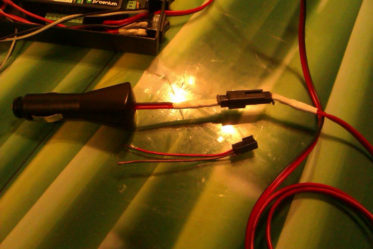

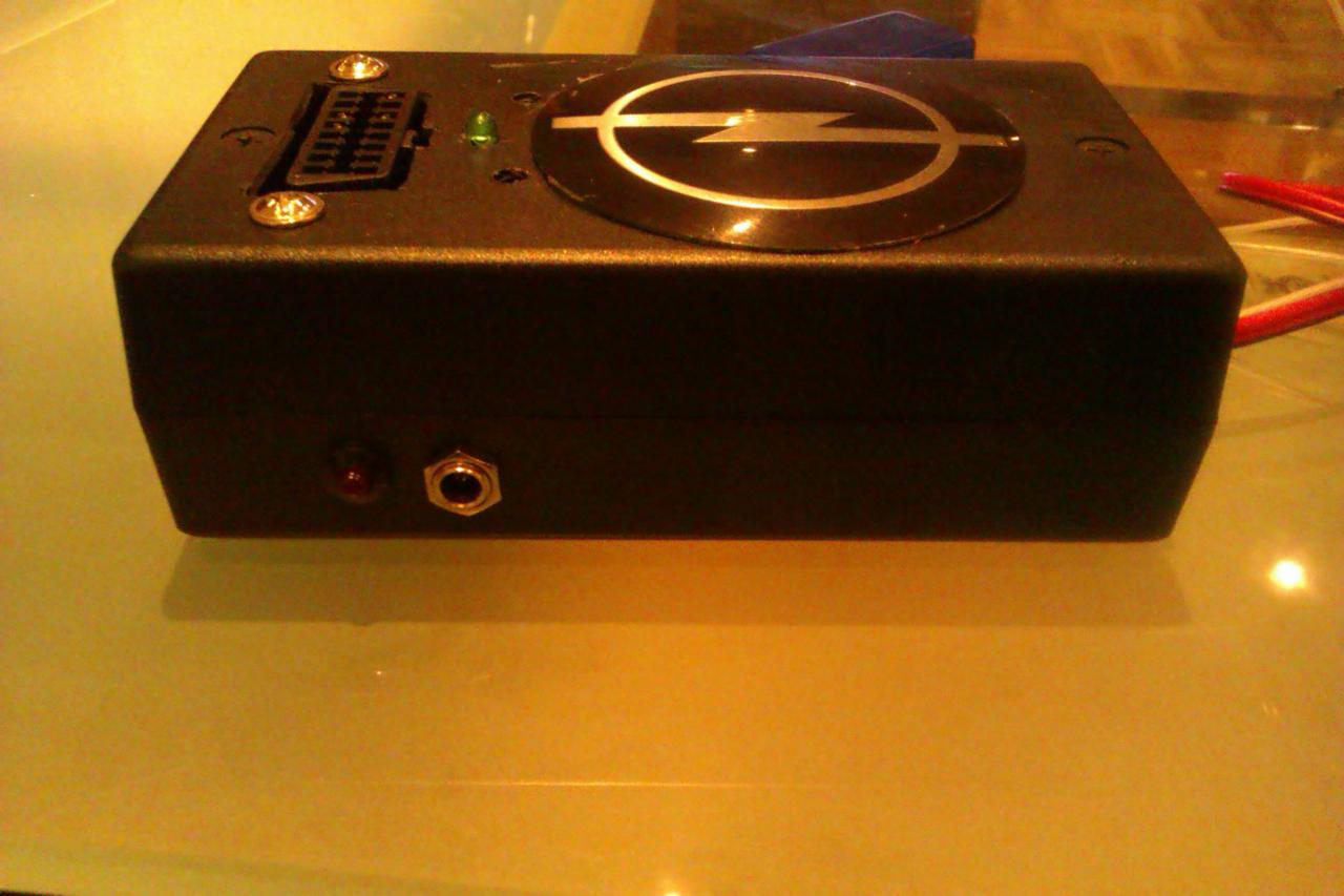

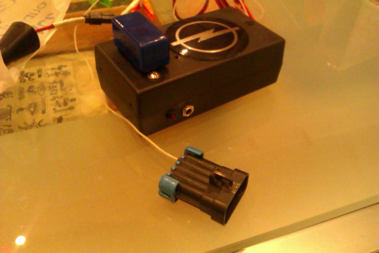

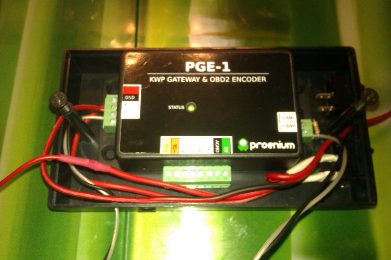

    Yo como soy mu raro, metí el PGE en una caja a la que le he puesto un conector de mechero para alimentación y un conector ALDL para que el dispositivo sea lo más portátil posible y poder usarlo en más coches.
    Tiene el zócalo para el ODB y ahí pongo el ELM 327 o se conecta al cable.

    ostias Jose me gusta mucho lo que te has hecho
    madrid
    7
    Muy chula la transfor te lo has currado bien.
    Tú eres un manitas!
