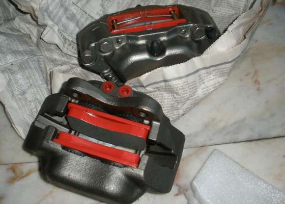

    Voy a tomarme la libertad de poner unas porque intuyo que a las que te refieres son estas...

    ¿Que como se que son estas? (Espero no equivocarme...) buenoooo desde que me compre el chiquitin no hago nada mas que buscar y buscar... ja ja ja
    No tienes que cambiar la bomba de freno...
    Evidentemente mejorarás la frenada...
    Pero claro ya empezamos ¿Cuanto? ¿Merecera la pena?

    Si le pusiera a mi kadett con los frenos de origen una bomba de Camion ¿Frenara mas? (Pues... "NO" Ojo notaras un cambio sustancial en el tacto del pedal pero frenar mas nunca...)
    Evidentemente si en vez de la bomba de 22 pones una de 23 al pulsar el pedal 1mm con la última mandarás mas cantidad de liquido de frenos con ese desplazamiento...
    Si sangras correctamente el circuito de frenos no tendras problemas...
    Por cierto me encantan las pinzas, aunque yo he optado si te fijas por el post un poco más abajo por el upgrade a Ate 57/25 pero claro y o quiero utilizar el coche para Rallys de Regularidad Sport... seguro que me van a ir de lujo...
    Ah y tranquilo los trompos a menos que tires del freno de mano lo veo complicado... Claro, si no tocas los compensadores de frenada que lleva en la bomba no hay problema (Yo estos los cambiare y le pondre un repartidor manual de rosca en la salida del Freno de mano hidraulico y listo).
    Espero haberte podido ayudar...

    Mercy tio son esas!!!
    No tengo internet en casa solo en el movil y para hacerlo es un lio el subir fotos
    Entonces no tendria problemas no?
    Y por las fotos es llegar y poner,ademas trae unas pastillas para tirar de momento ya valen porque no son baratas las pinzas ahy otro anuncion que venden unas de mercedes por el mismo precio sino me equivoco☺
    Pero las pinzas no son de marca conocida(ate,brembo...)quien vende ese tipo de pastillas ?

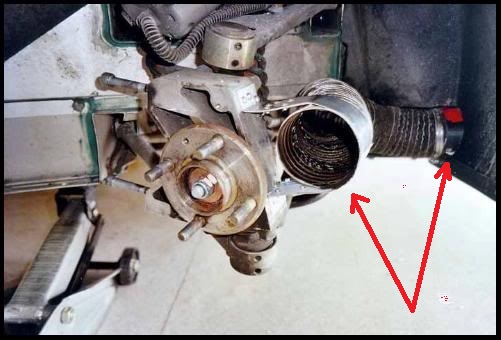

    Pero antes de nada no olvides algo muy importante que se me ha olvidado antes...
    "La Refrigeración"
    Muchas veces nos gastamos un dineral en material y luego no lo cuidamos..
    Si un detalle como el que ves en la foto siguiente y te sorprenderá.
    La refrigeración forzada en circuito siempre ha sido super necesaria ya que permite que los frenos se refrigeren forzadamente.
    Y no es dificil de hacer... (Cuidas Discos, Pinzass y Pastillas).

    Se que algunos modelos de Vauxhall llevaban Deflectores Aerodinamicos para refrigerar los discos.

    Apoyo en firme a anhelo, con las pinzas de origen, una pastilla de calidad, un buen liquido y una buena refrigeracion, la cosa cambia mucho de lo comunmente conocido.
    Pero le quiero hacer el apunte a Anhelo, hay que tener claro el uso del coche, pq segun el margen de trabajo de la pastilla que montes y la refrigeracion que le añadas, no consigas una temperatura en el rango frio cuando vas en modo utilitario.
    Cuando entraba a Montmelo cn el astra ya lo preparaba un pelin y sacaba los pasos de rueda y los antiniebla, con eso reducias la fatiga, pero si apuraba demasiado, ya podias hacerle un "zapateao" al pedal pq me quedaba sin.
    Ahora en otro coche llevo brembo oro con ferodo 3000 y como hasta el momento no he notado fatiga no seria recomendable ventilacion extra porque me costaria mas calentarlas cuando voy por la calle.
    No se si te he liado mas o no, pero el resumen es que vayas mejorando segun necesidad, no por montar todo lo que puedas ira mejor.
