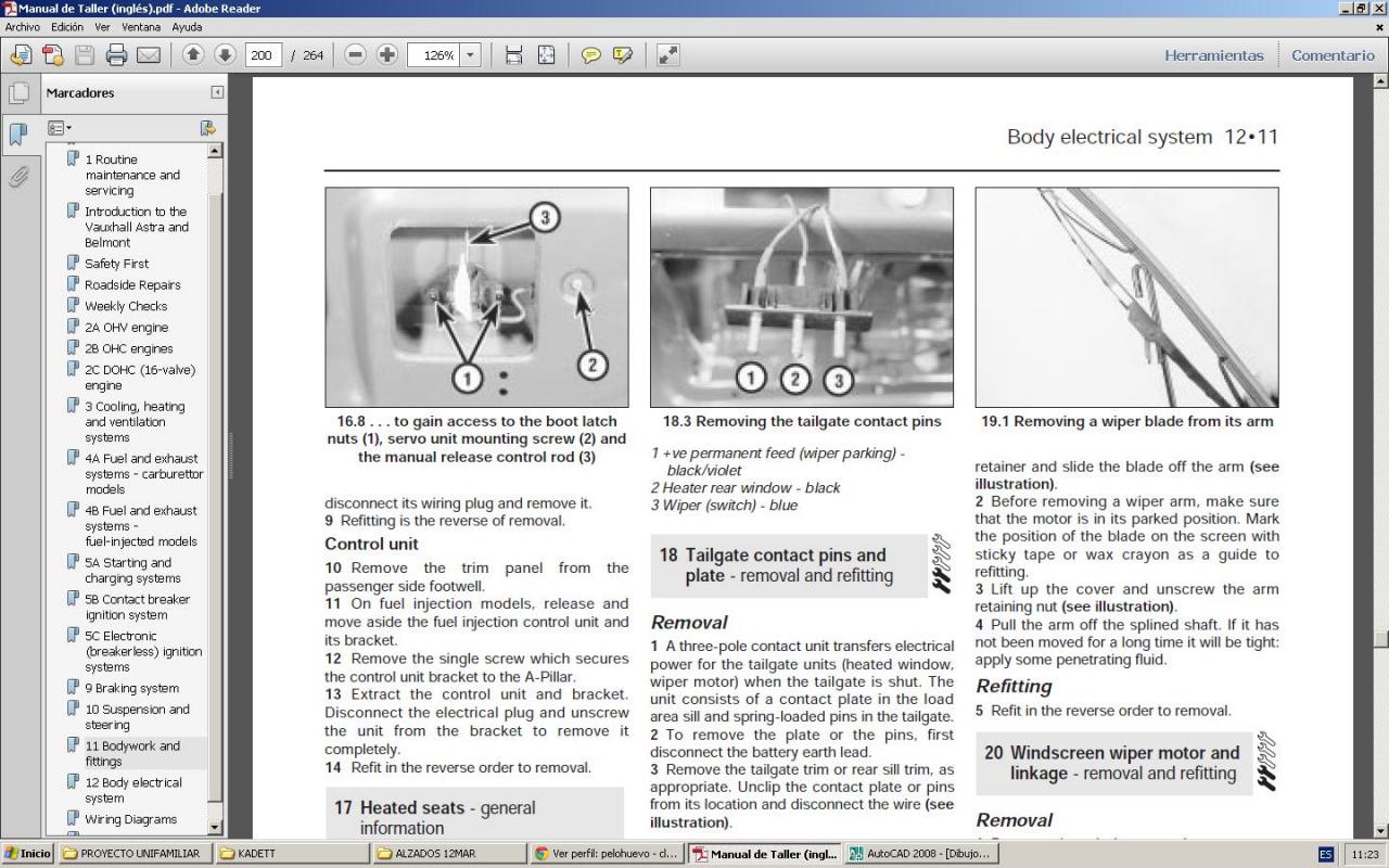

    Ya lo he encontrado jaja, aquí os dejo la captura:
Nombre: LIMPIAS.jpg
Visitas: 1024
Tamaño: 175.9 KB
    Luego que no me entero de nada de clase jijiji
    1 +ve permanent feed (wiper parking) -
    black/violet
    2 Heater rear window - black
    3 Wiper (switch) - blue
    Lo que en español es (según google):
    1 + VE de alimentación permanente (aparcamiento limpiaparabrisas) -
    negro / violeta
    2 Calentador luneta trasera - negro
    3 Limpiaparabrisas (pulsador) - azul
    A esto es a lo que creo que te referías Alex_13, según entiendo, el 1 es para lo que dices de que no se quede a medias y el 3 cuando lo accionas no??

    Exactamente... y la masa por la carcasa
