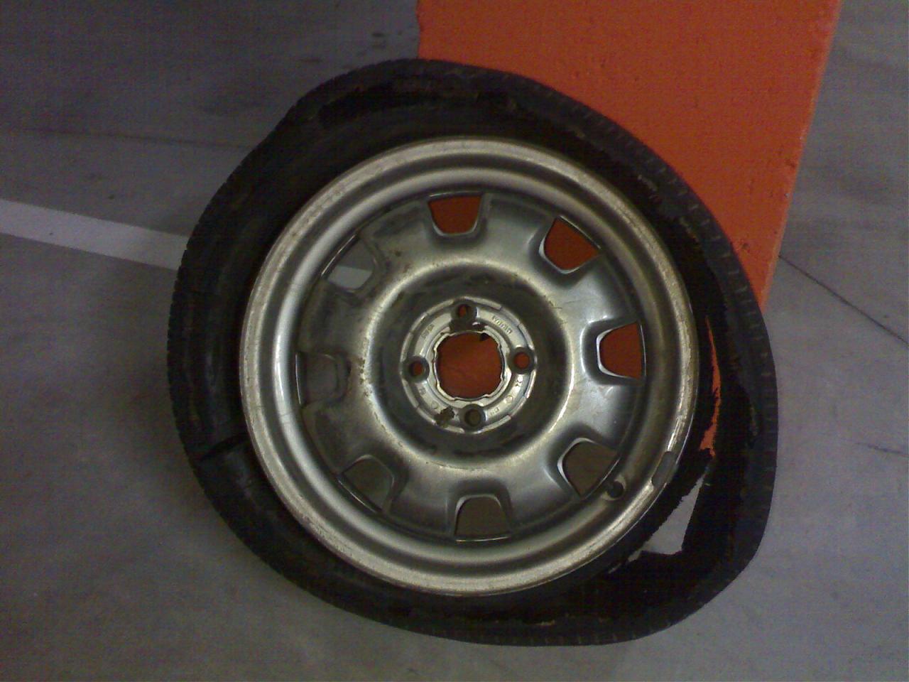

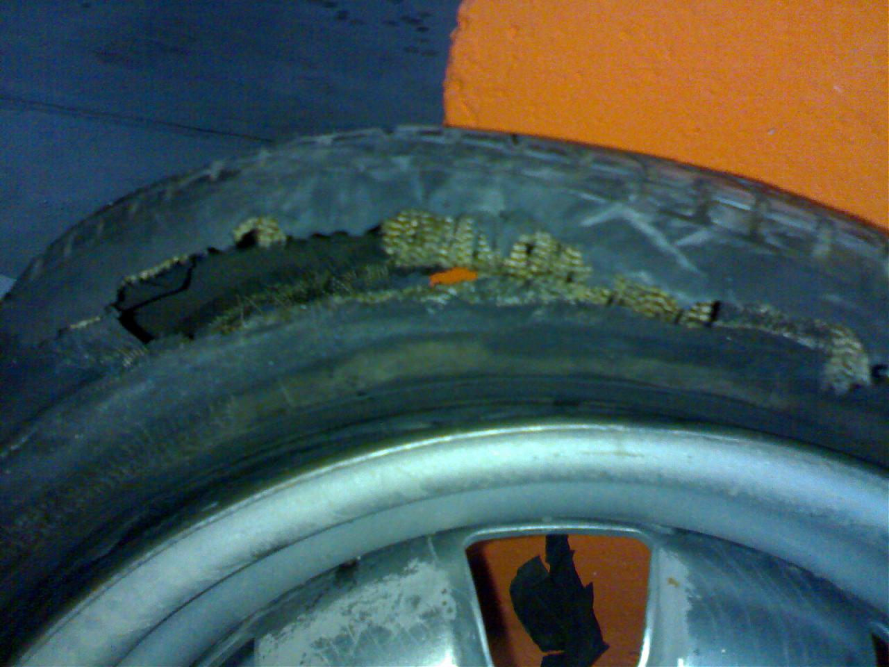

    pues yo tengo el mismo problema que tu, añadiendo que tuve que quitar los separadores traseros por que ya era peligroso lo que rozaba (me revento a 150 la rueda trasera izquierda ya hace un tiempecito por la carretera de Toledo, fué un show verme de carril en carril intentando controlar el coche) y además me vibra un montón la dirección incluso con neumáticos nuevos que llevo. no encuentro centradores para las ruedas, aver is tu me puedes decir donde los has pillado, ya que la llanta del clio es de buje más grande que el que lleva el kadett.

    añado un par de fotos para certificar y corroborar lo importante que es "capar" las aletas traseras de un kadett cuando pones llantas más anchas.

    es de locos circular de esa manera poniendo en riesgo no solo tu vida sino la de los demas,si os rozan las ruedas en las aletas no circuleis asi,no digo que no le monteis esas llantas porque yo soy el primero al que le rozaban y de echo,no solo tube que cortar esa chapa sino que tube que ensanchar toda la aleta,pero no se me ocurriria andar asi,lo primero por seguridad y lo segundo por el destrozo que hace a la rueda con el consiguiente gastode dinero.
    mejor hacer las cosas bien desde el principio.
    joder que tocho e soltao,pero va en serio,no os la jugueis con eso.1 saludo

    a mi tb se me kedo la rueda igual.pero me paso en parado.aparque y cuando fui a por el me di cuenta de como estaba la rueda!!!lo de antigravilla donde puedo conseguirlo??que es pintura o ke es eso????
