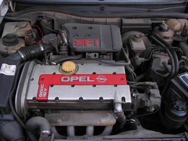

    Lo cogí de otro astra, el motor ese va al depósito del agua de los limpias. Si te pones a mirarlo sabrás..a vr si encuentro alguna foto d un motor dl corsa...

    ah ostia que tienes un astra...xD, esque he visto la foto y pensé que era pa un corsa, entonces mira es éste:

    garcias tio ya me hago una idea mas o menos, lo investigare mejor aver, que me tengo q llevar toda la pieza entera no? eso va conectado con algun conector supongo que sera conectar yu desconectar na mas no?

    La bomba del limpia se me jodio a mi hace algun tiempo y se cambia en dos minutos, le desconectas los tubos de goma que van a los limpias y el conector de corriente y sale estirando a presion, no va ni atornillado ni nada, ojito con el agua que se sale, a si que mejor que lo vacies antes

    Si de como te ha dicho el compi va a presión no necesitas el maletín, xD
    Si vale de cualquier astra!Eso si antes d irte del desguace comprueba que funcione conectandolo a la corriente y mirando si hace ruído.
