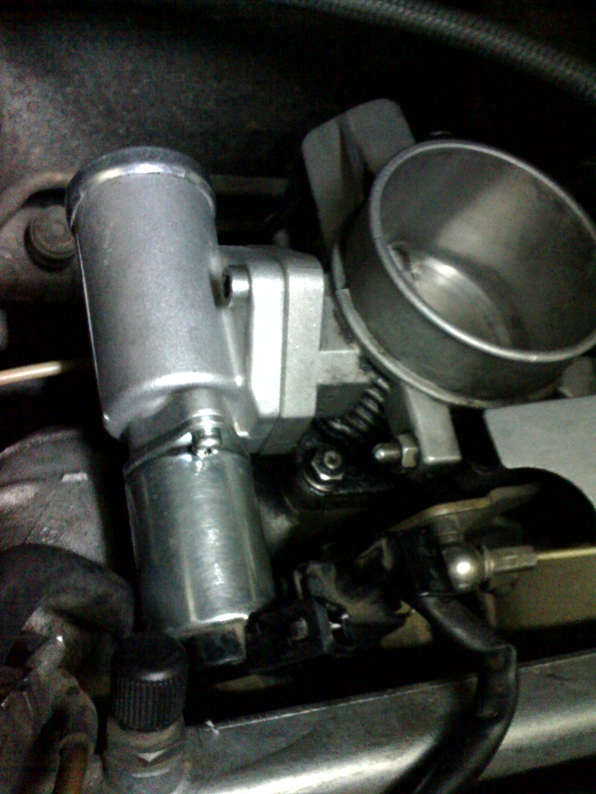

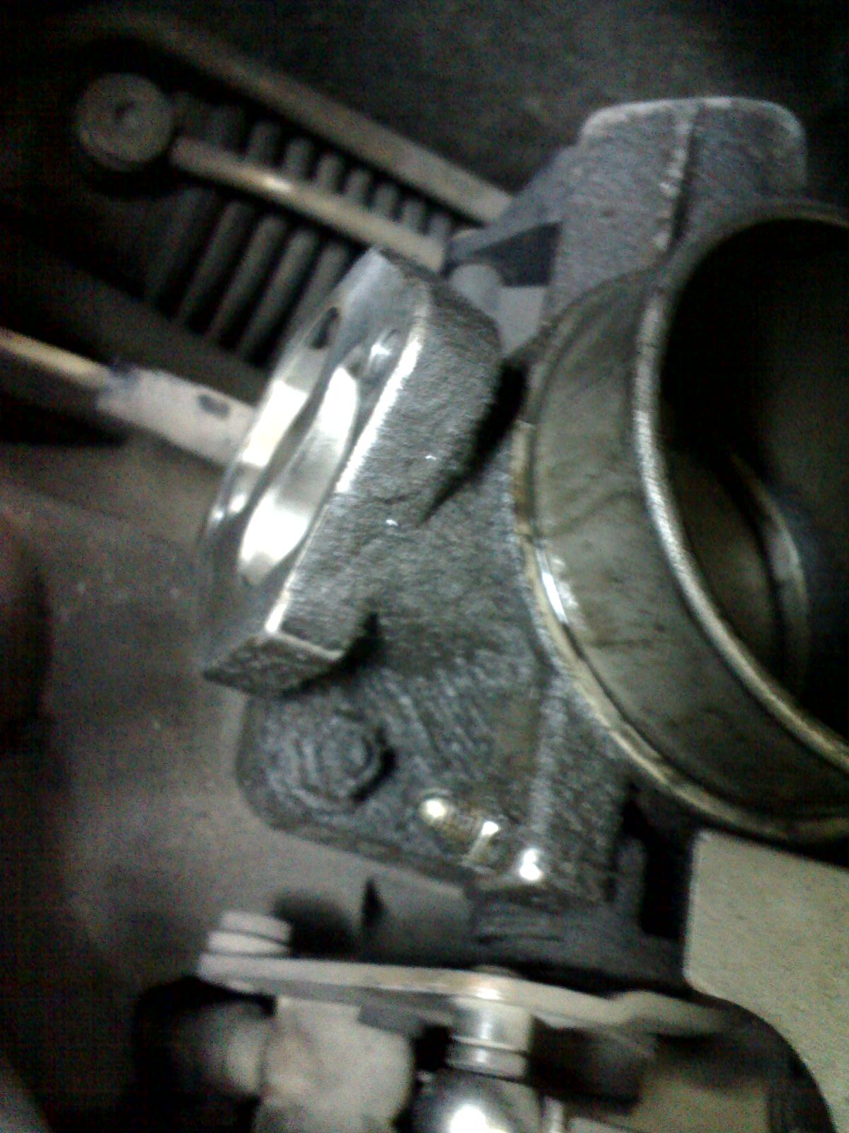

    Por fin me dispuse a limpiar la tan famosa válvula de ralentí y comprobé lo fácil que es. Con tan sólo sacar 4 tornillos ya la tienes en la mano y de cabeza fue a un cuenco con gasolina (obviamente sin la sonda). Allí nadó y nadó 1 horita y casi ni falta hizo frotarla con nada.
    Ahí van unas fotillos de la válvula sucia y limpia:

    Aquí fotos fotos y fotos

    Joer, te ha quedao niquelá!!!
    Es posible que el coche de tirones cuando circula al ralentí (sin pie en el gas) gracías a esa válvula (bueno, gracias a su roña)?

    Sí que da tirones con ella sucia aunque si no me equivoco también influyen otros factores como el de caudalímetro sucio

    La de los 2.0 16v tengo entendido que tienes que desmontarla por debajo del coche, pero acuerdate de quitar el borne del positivo de la bateria, o te llevaras unos buenos chispazos con la puesta en marcha.
    La ves desde abajo, gris con dos tubos y un conector electrico esta en el centro del motor por debajo. (según explicó Flama).
    Está situada debajo de los colectores de admisión, muy cerca de la sonda de detonación: un sitio bastante jodido de acceder. Cuando pueda cuelgo fotos
