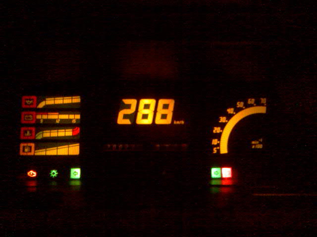

    Como me suena la segunda foto de cuadro semicircular....... como te han dicho no te fies de la calidad de la foto, la hice con el movil y ademas la bombilla del aceite, gasolina y demas estaba fundida por lo que no ilumina esa zona. Te pongo 2 nuevas fotos, una de movil y otra de camara pero de dia para que lo veas ahora en plenas condiciones.Y para montarlo tambien necesitas el transductor, y los conectores blanco y negro.
Nombre: DSCN0246.JPG
Visitas: 326
Tamaño: 229.8 KB
ID: 15565   Clic en la imagen para ver su versión completa.
Nombre: cuadro 288.jpg
Visitas: 11283
Tamaño: 38.0 KB
