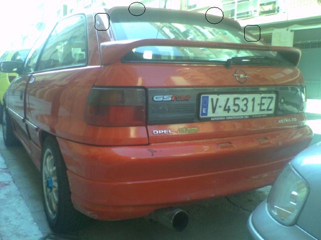

    hola gente!
    Me gustaría saber si el aleron que lleva el astra GSI de serie se lo puedo poner a mi astra (que no es el GSI). En el caso de que si se pueda, m gustaria saber como quitarlo de otro coche y ponerselo al mio (como va acoplado al porton y tal)
    Un saludo..

    Claro que puedes.
    Tienes que desmontar las molduras de la parte interior del porton y veras los tornillos.

    Tambien tendras que hacer 4 abujeros mas para el porton del GSI porque es mas grande y el aleron pequeño no llega donde llega el del GSI ahora

    le tendre que hacer 4 agujeros a mi astra pero en que sitio porque no tengo ni idea de dond llevan los agujeros ni los alerones ni el porton de mi gls. spero poder pillar uno de desguace que ya lo tengo visto y esta nuevo pero asta que no sepa como acer la "chapucilla" no lo compro

    los agujeros son los mismos,los 2 de arriba,pero el del gsi lleva dos mas a cada lado,en el mio no se los pusey se queda igual de bien a la vista,pero lo suyo si no quieres hacer agujeros es meterlo con silicona
    los agujeros redondos son los que aprovechas y los rectangulares son los que puedes evitar metiendo silicona
