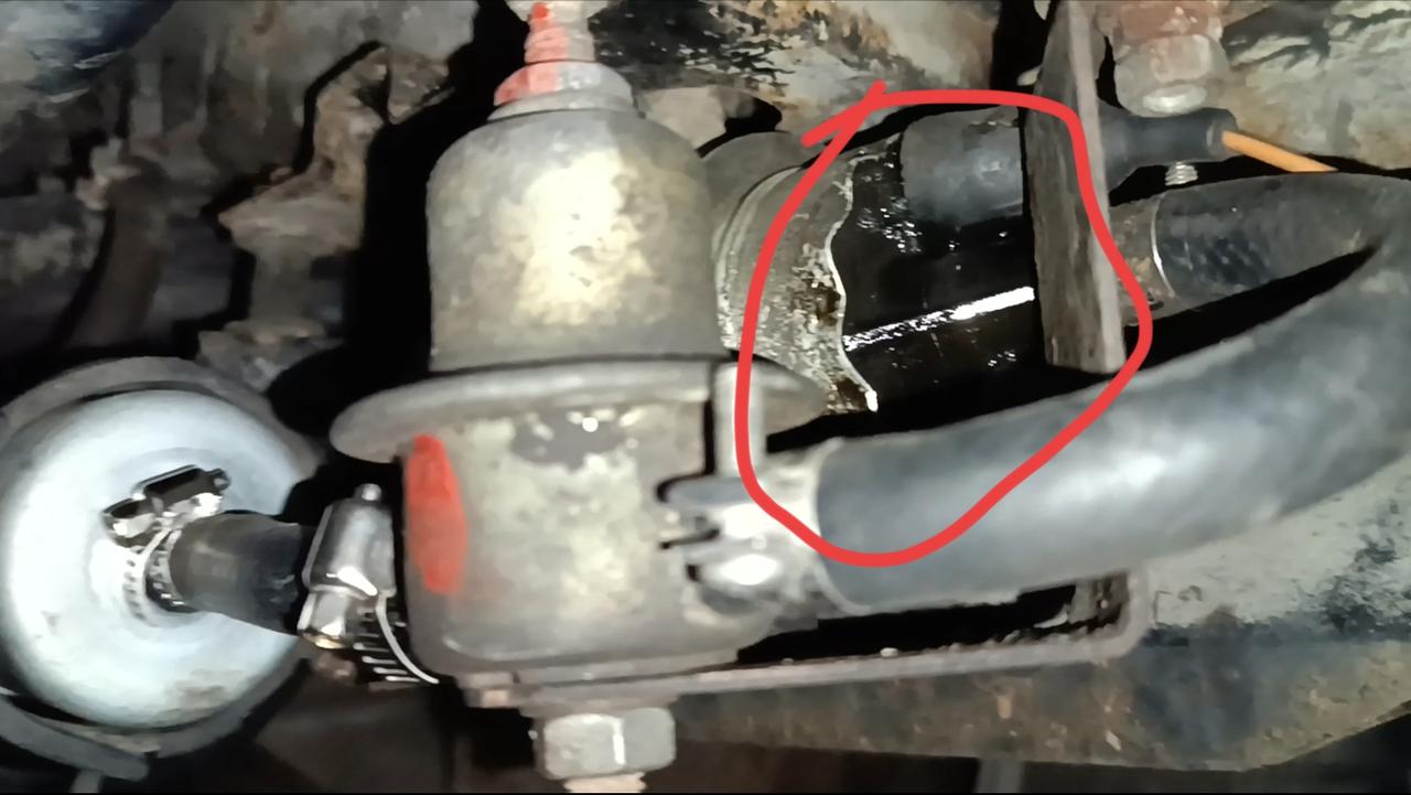

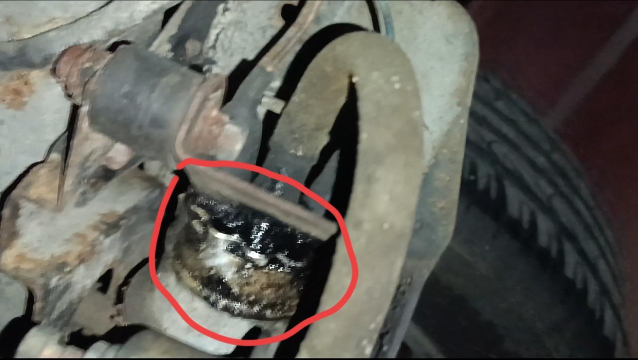

    Buenas,resulta que un dia en concreto me fijé que me perdia gasolina la propia bomba, por la zona de las conexiones.La solución era simple, cambiarla por otra bomba que tenia que se quitó funcionando correctamente.Pues resulta que esta otra bomba, tambien fuga por el mismo sitio.No es fuga a goteo,empieza a babear hasta que empieza a gotear.Si esto fuera poco, en esta segunda intentona tambien empieza a perder a goteo limpio por el amortiguador de pulsaciones.El manguito curvo que hay entre la bomba y el amortiguador lo puse nuevo.
    Que narices pasa?se me han roto 2 bombas y el amortiguador de pulsaciones a la vez?Si pongo una tercera bomba tengo la sensacion que pasaria lo mismo 😒

    Observa bien eso. Resulta más bien curioso q se estropee la bomba y esta pierda, no perderá el manguito y va escurriendo hasta la bomba?
    Y ya, no digamos q sean dos seguidas

    Con los manguitos viejos no daba la sensacion de perder,pero por seacaso he puesto nuevos,el pequeñito del filtro y el curvo que va a la bomba.Ademas en las dos bombas la fuga es igual,moja toda la zona trasera de la bomba,incluso la parte de arriba.He puesto foto de las 2 bombas.

    cámbialos todos. los 4
    a mi también se me hace raro que una bomba pierda. (y 2 aun menos)
    aunque cuando lo tengas solucionado, ya nos dirás que era !
    Pues vaya, q mala suerte macho. Puede ser q las dos bombas estén rotas igual? No me jodas
