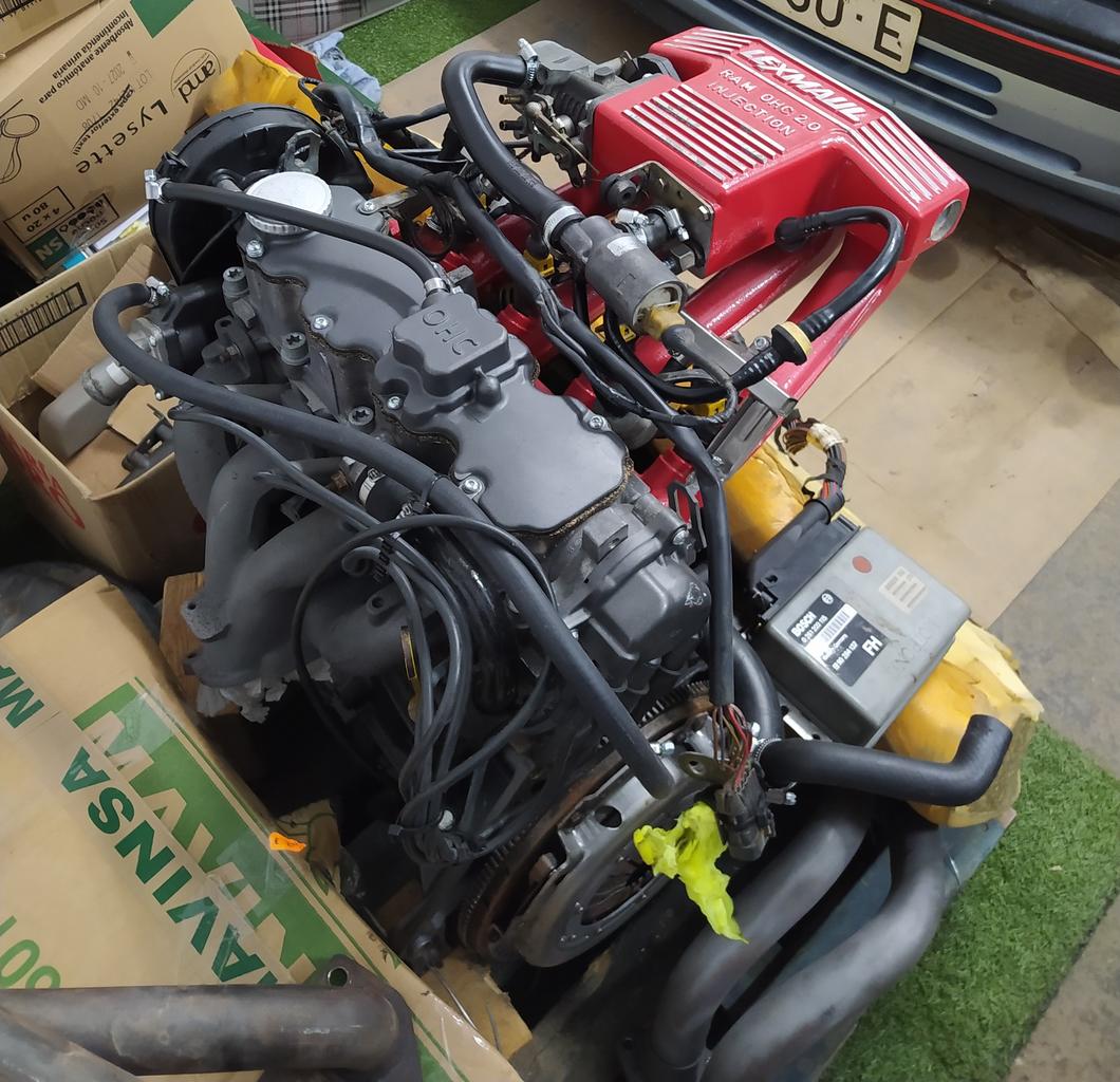

    Que ideas tienes para ese 1.6?
    Que se haga mayor y se convierta en un 2000

    Respondo a la pregunta del motor con una imagen, ya que vale más que 1000 palabras.
    Lo tengo armado, a falta de montar en el coche junto con todas las cosas que hay que cambiarle que es básicamente TODO: Motor, caja, palieres, manguetas, frenos, escape, bomba gasolina, cableado........
    Pero para verlo en marcha dentro del caravan aún falta y es que hasta dentro de 2 o 3 meses no creo que pueda hacerlo porque como buen coche útil que es, me hace falta para usarlo de vehículo de mudanza.

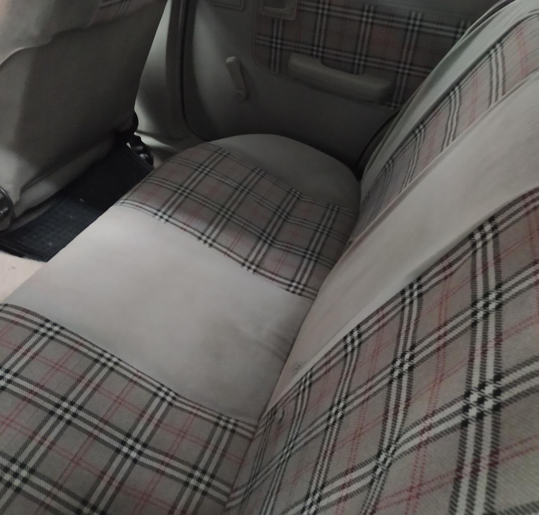

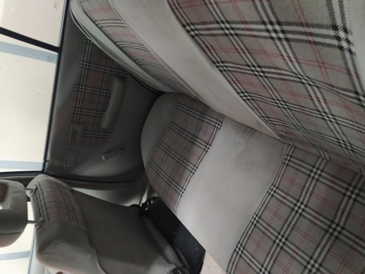

    Lo del look GT también estoy en ello. Estoy desmantelando un GT culón con la idea de que sea el donante de casi todo (menos motor) para el Caravan.
    De momento le he montado el paragolpes y la tapicería, la cual no tiene nada que ver con la original. Eso de montarte en los RECARO GSI con tapicería Burberry es una maravilla.
