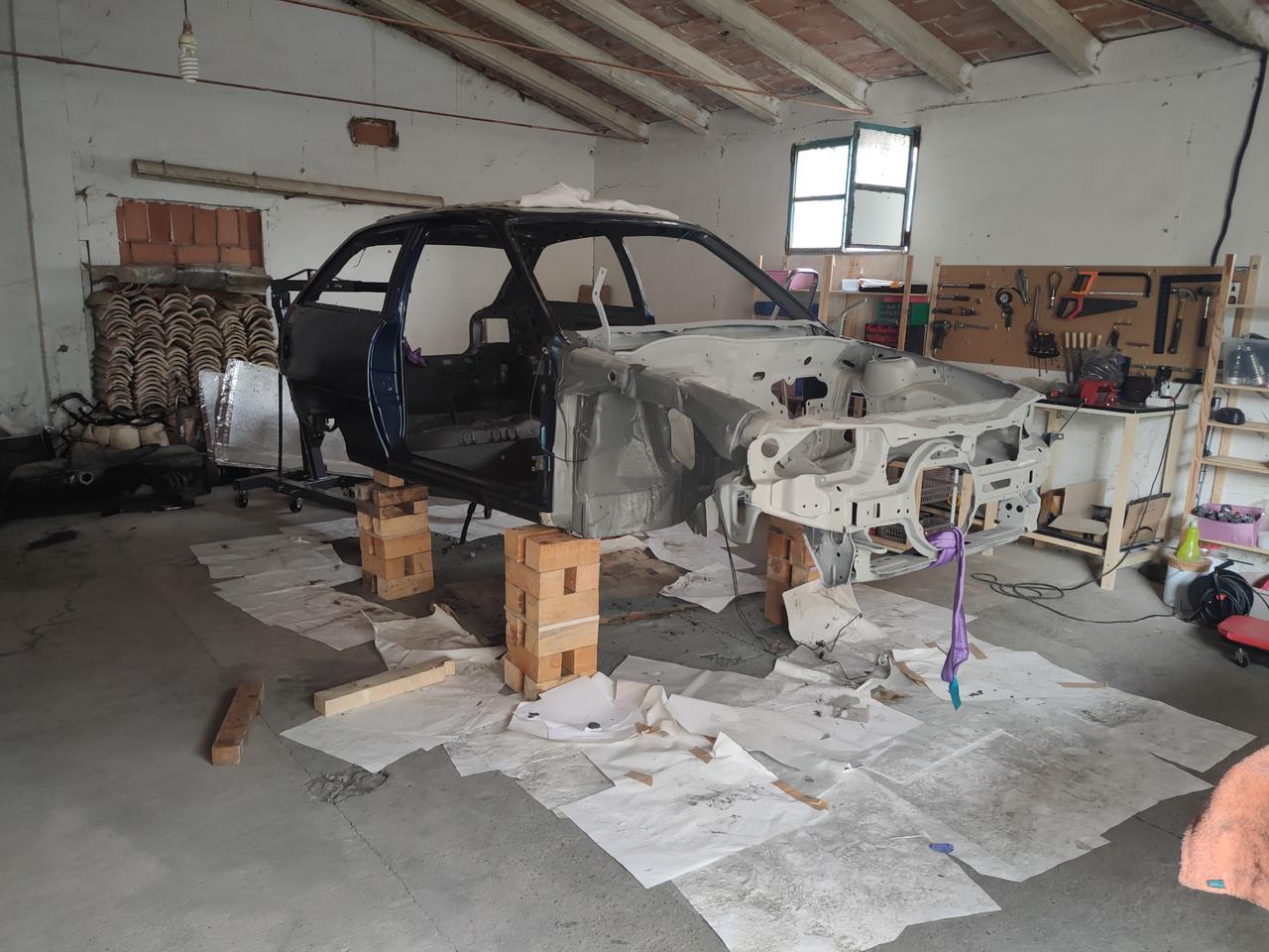

    25 Dec, 21
    zaragoza
    350
    Después, de tanto limpiar el vano motor....me daba cosa de que se oxidara y le dimos una imprimación.
    Y lo empezamos a levantar
    Nombre:  IMG20220612133012.jpg
Visitas: 1816
Tamaño: 155.1 KB
    Los tacos , eran provisionales, solo para coger altura, y poder subirlo en unos volteadores caseros soldados con la ayuda de un amigo...no trabajé debajo así como estaba en la foto.
    Última edición por carlos ortigosa; 06-01-23 a las 13:28
