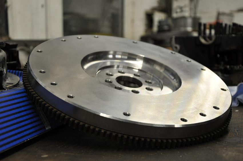

    El Pato Ronald me ha respondido y me ha mandado unas fotos que tienen buena pinta, embrague reforzado y volante que pesa la mitad que el original. Hay bastante gente en foros alemanes que lo llevan y parece que va bien. A ver si me dice el precio del conjunto y si me convence me quedare con el.

    680 euros sin el envío. Me preocupa la bajada de peso, la mitad del original es bastante.
    como veis vosotros un volante motor que pese la mitad del original?

    Opino q va a tener una alegría ese motor increíble jejejejejejje.
    En el XE yo baje, no la mitad, pero casi. No creo q en un 6 cilindros q es mucho mas lineal de problemas

    Diría que con la suavidad del 6 cilindros no vas a notar nada raro, eso sí, como te dice K va a tener mucha alegría! Del c25xe hay teorías conspiranoicas de que lo lastraron a conciencia con una caja muy larga y volante pesado para darle ventaja al c20let
