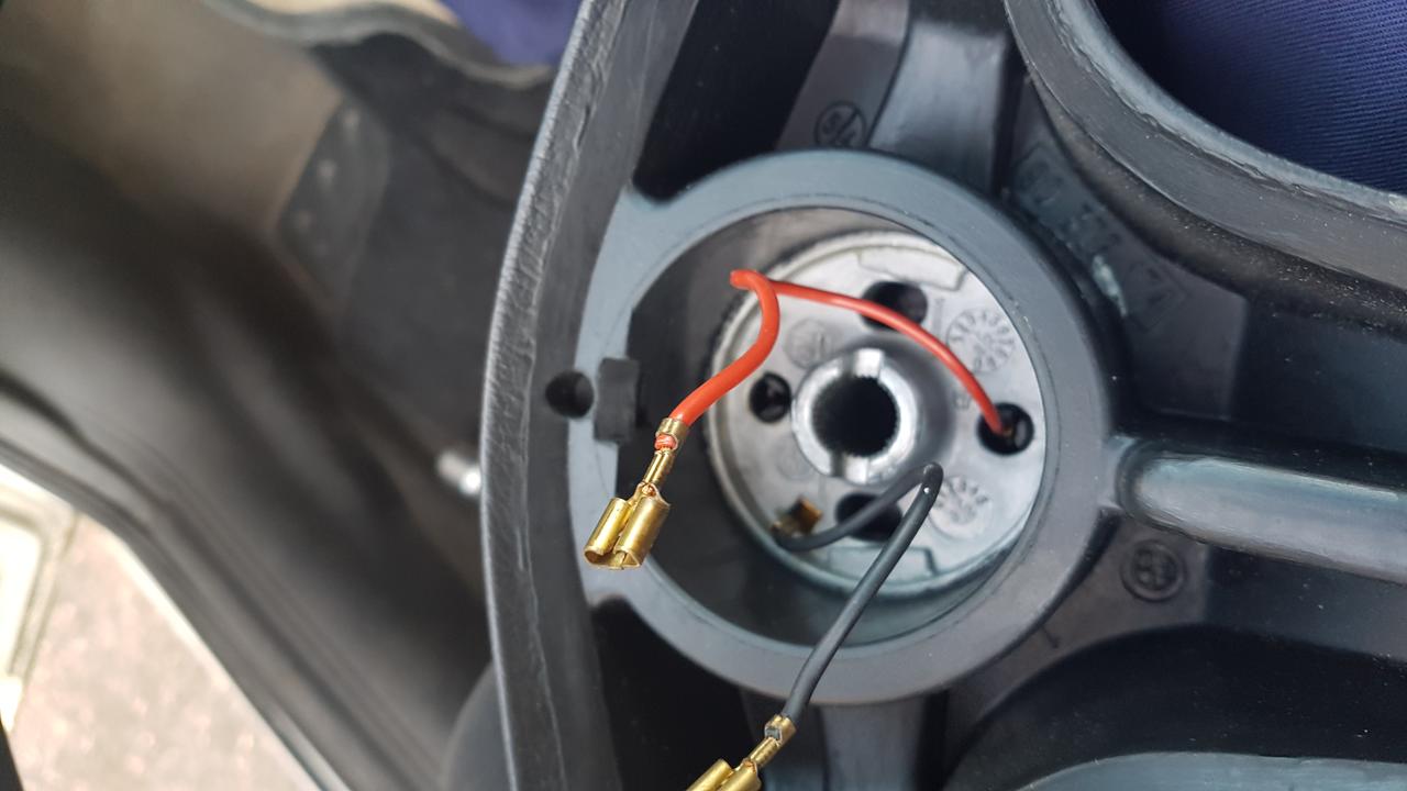

    a ver si me explico, este es el volante con airbag desmontado:Clic en la imagen para ver su versión completa.
Nombre: 20181228_121403.jpg
Visitas: 404
Tamaño: 105.6 KB
    si os fijais el agujero queda enrrasado con lo este entra en la caña hasta que hace tope con el muelle.

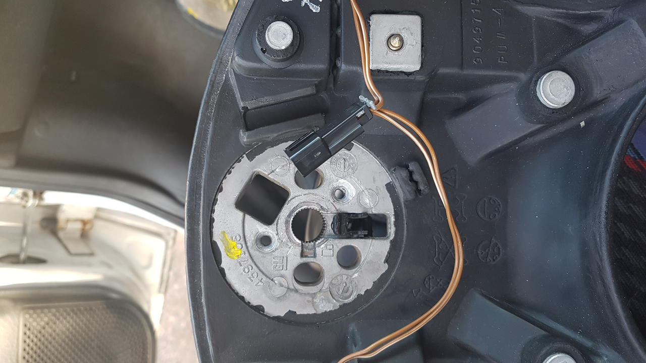

    Este es el original de astra gsi sin airbag (que es el que quiero montar) Clic en la imagen para ver su versión completa.
Nombre: 20181228_121355.jpg
Visitas: 400
Tamaño: 70.3 KB

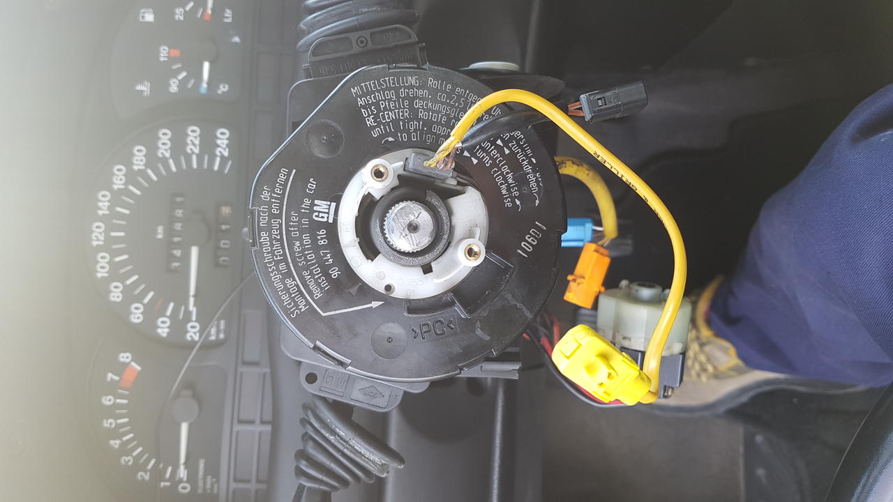

    si os fijais el agujero sobre sale hacia afuera pero el problema es que hay que quitar el aro del airbag que es este Clic en la imagen para ver su versión completa.
Nombre: 20181228_121352.jpg
Visitas: 400
Tamaño: 96.2 KB
    para dejarlo asi Clic en la imagen para ver su versión completa.
Nombre: 20181228_121418.jpg
Visitas: 773
Tamaño: 63.0 KB
ID: 58378 y que asiente el volante y como sin aro entra mas no puedo poner las tapas de la caña o piña original.
