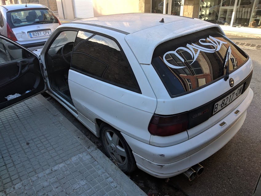

    Depués del chasco de no poder homologar el Tigra con el motor cuya denominación reza el título del post, me lancé a la búsqueda de un nuevo chasis para albergar ese pobre c20let que quedó huérfano en lo alto de un palet.
    Los candidatos eran 2, o lo monto en un Kadett o lo monto en un Astra F. Los Kadett están cada vez más caros e infrecuentes, y no llegó a salir uno sano y asequible. Ambas opciones tienen pros y contras. Un Kadett tiene más "glamour" y más componente de exclusividad. Por otro lado, el chasis del Astra F es mucho más rígido y a fin de cuentas seguro que el del Kadett, con el añadido de contar con subchasis.
    Salió un Astra.
    Ésta vez se trata de un 1.8 16v con su correspondiente denominación y acabado GSI. Año 94. Ordenador de abordo. No tiene airbags. Espejos manuales.
    Unas fotos del nuevo

    Como se puede ver, el coche ha pasado mucho tiempo a la intemperie y necesita cuidados. Además sufrió un percance con la instalación eléctrica en forma de fuego. Por suerte lo sofocaron rápido y se salvó para llegar a mis manos.
    Este Astra F es justo lo que estaba buscando. Carrocería en impecable estado, sin golpes ni reparaciones ni corrosión (solo alguna rascada facilmente reparable) y un interior en muy buen estado. Tuve suerte de que prácticamente todo el tiempo que lo tuvo el anterior dueño "lució" unas fundas de polipiel que al quitarlas descubrieron el buen estado en el que se encuentran esos asientos. Solo una leve decoloración en la zona típica de las orejas del asiento del conductor.
    La mecánica es en principio irrelevante dada la transformación que se pretende.
    El objetivo para este nuevo proyecto es:
    -Montaje de motor C20LET
    -Montaje de caja F28 6v
    -Suspensión (Bilstein B12?)
    -Frenos 288 + bomba 23mm
    -Chips para Motronic 2.7, cortesía de Remy y de Jaimagoras
    -Lo que surja
    A medida que vaya avanzando espero poder actualizar el post como es debido, pero ya adelanto que me lo tomo con calma. pretende ser un trabajo meticuloso y sin prisas, puesto que ahora dispongo de sitio propio y algo más de tiempo (ese bien tan preciado del que rara vez se dispone).

    Si ya lo ves! Andaba tiempo (desde que definitivamente no se homologa el Tigra C20LET) buscando una carrocería decente.
    Pues ya sabes, a partir de Abril vuelvo a Terrassa y le empiezo a meter mano. Si te quieres pasar estás invitado a unas cañas!

    Pero informate sobre legalizar ese astra tb. Parece ser q tampoco estan dejando el let en astra ni la F28 por tema de q originalmente trabaja con traccion total

    Me alegro que devuelvas a la vida ese astra, recuerdo el anuncio del astra con la instalación achicgharrada y me quedé con la duda de quien se quedó el coche.

    a juzgar por la pegata de la luna ese coche tiene muchas historias que contar jaja
    Me parece un buen proyecto para un coche que como esta, es carne de desguace. Lo que me parece a mi un coche ideal SWAP, lo necesario sano
    La pegata de Masía llama bastante la atención, sí..jajaja. El padre me decía "menudas ha liado mi hijo con este coche por ahi...". Menos mal que los coches no hablan...
    Así es, si no lo recupero acaba en la chatarra, ya que el antiguo dueño ya estaba prácticamente a punto de despiezarlo, lo pillé por los pelos se puede decir. Como dices, es ideal para SWAP. Lo importante está perfecto.

    Me alegro mucho.haber si con este... Tienes más suerte.pero como te han dicho y nose si te comenté yo tb... Andan poniendo pegas a ese motor por provenir de un 4x4
