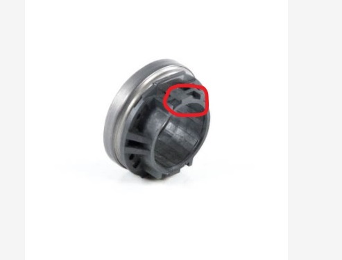

    Al menos los embragues LUK que yo he montado si llevan unas pequeñas patillas en el cojinete para que la horquilla lo retorne cuando se suelta el embrague, y los sachs y los valeo tambien lo llevan. No se si habrá alguna marca que no lo lleve pero me parece raro.
Nombre: cojinete.jpg
Visitas: 289
Tamaño: 14.0 KB
    Los q he hecho yo, son como los q Kike comentan.
    De hecho para colocarlos hay q soltar el tornillo de la horquilla porque si no esa pestaña no le deja entrar

    Ahora le he cambiado el kit de embrague al Calibra 8v, sistema por registro, creo que la he liado.
    ¿La horquilla mueve el cojinete de empuje hacía adelante(hacia plato de presión), pero al retroceder la horquilla no está enganchada al cojinete?
    Creo lo he montado mal?
