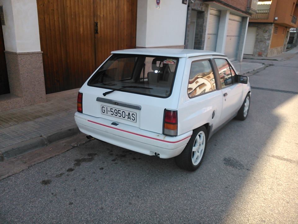

    El planchista arregló el golpe de la aleta, tiró el panel trasero que de la parte derecha estaba muy hundido y lo puso a sitio y yo el mismo jueves saqué el parachoques trasero y lo lijé por completo, disimulando los diferentes golpes que tenía, arreglé un corte que tenía del golpe en la parte derecha y lo imprimé............ahora un dia de estos lo tengo que pintar.

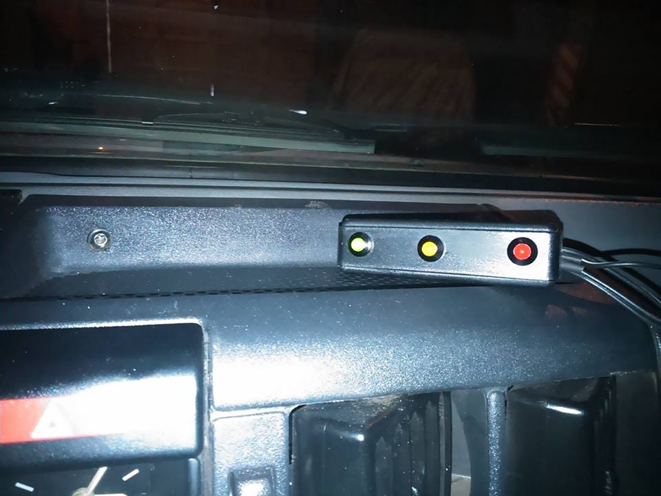

    Así pues, el viernes fué frenético.........montando sistemas muy caseros para tener comunicación, pues no sabía cuanto ruido pegaría con la cola de escape.......que la verdad, solo hace ruido pero motiva! Y es que para el rallye, sacamos el silencioso trasero y lo substituimos por una cola recta.......que total es solo quitar la brida,y en la cola recta ya llevamos el soporte soldado para que sea un cambio rápido y fácil.

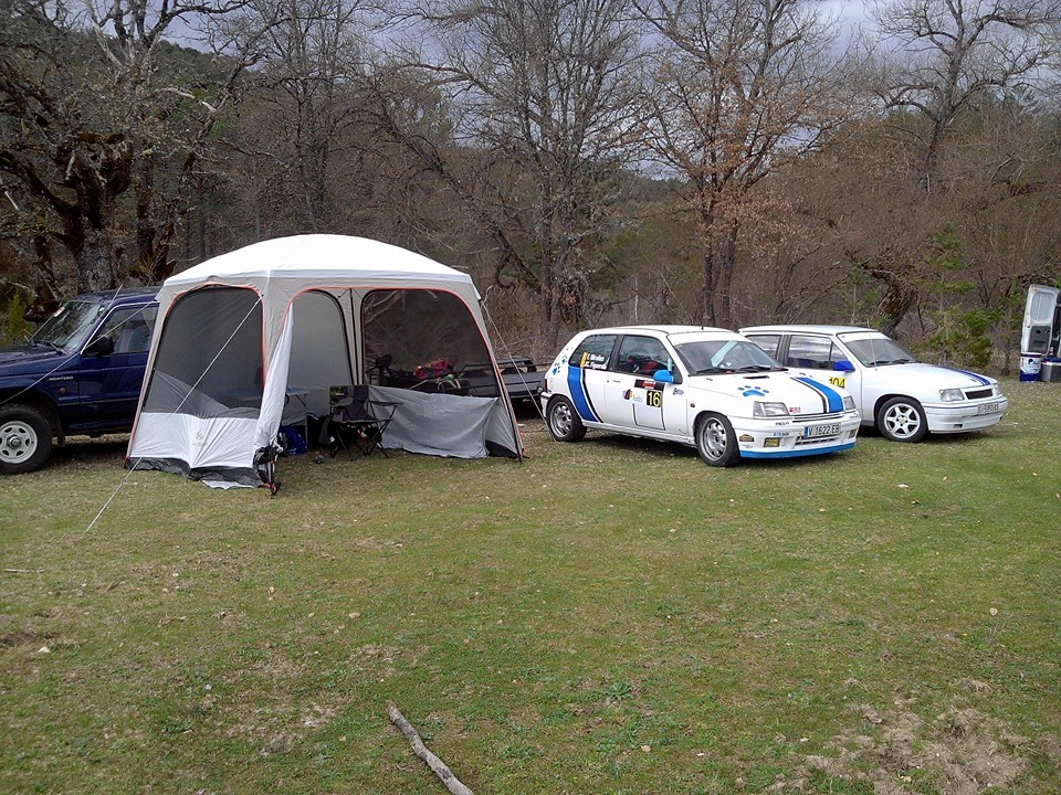

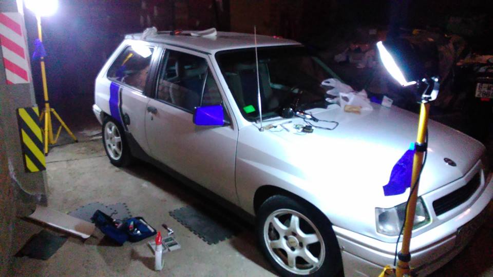

    Así, llegamos al viernes noche con el cuñado, poniendo vinilos al coche hasta las 12 de la noche........y el sabado nos ibamos a Sabiñanigo, primera prueba del campeonato Aragonés de Rallys.El sabado llegamos, fuimos al camping, comimos y a hacer notas.......primer descuido, las tablas...........argh!con los nervios y las prisas se quedaron encima la mesa........segundo problema, los metros no cuadran, por lo tanto las referencias con tiempo tampoco van a cuadrar mucho..........jar!se avecina que vamos a padecer!

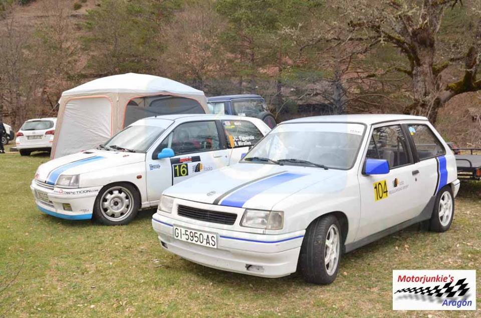

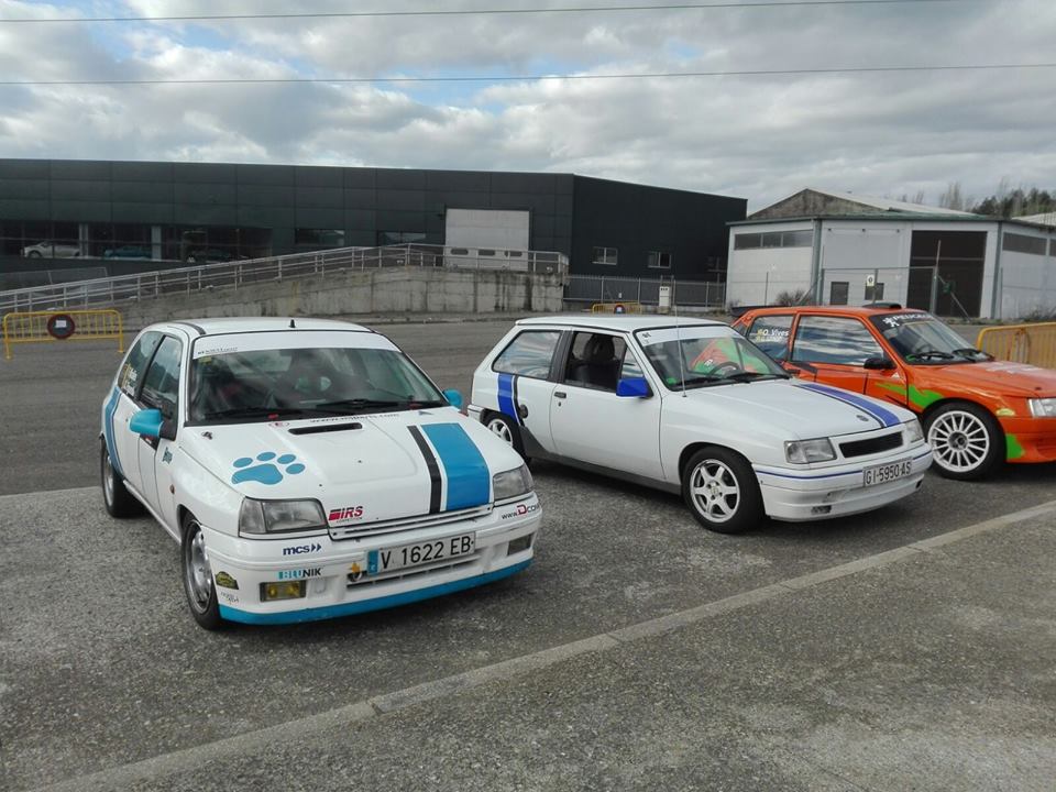

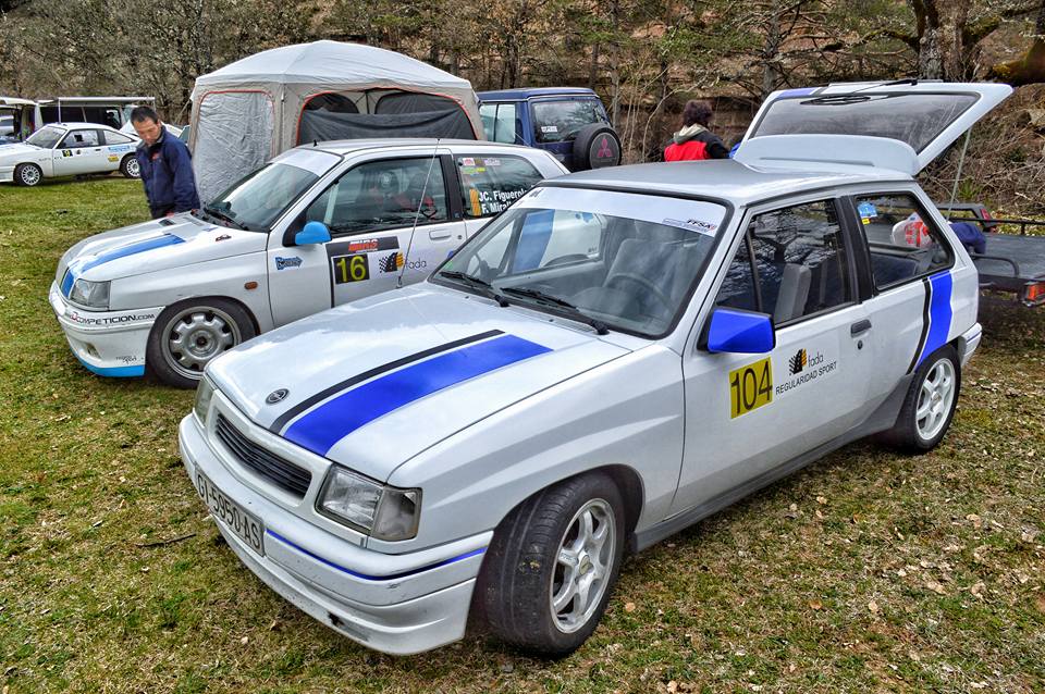

    El domingo verificamos a primera hora, por primera vez juntamos los dos coches integrantes de la Botadevi Racing Team, y empezamos a ver el percal...........que nervios! Eso si los dorsales me quedaron mejor puestos que nadie........de algo iba a servir pasarse medio dia poniendo vinilos!

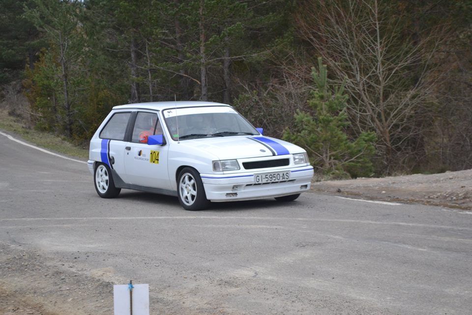

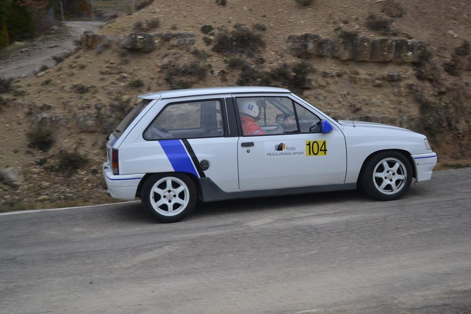

    Total, como tomamos mal las referencias porque lo del Gps marca lo que le da la gana y no llegamos a tiempo a montar un terratrip, salimos la primera pasada y llegamos 10 segundos rápido según yo, 22 según la organización........bueno va, analizo el porqué y veo que el piloto no me ha aflojado en las rectas............ya verás en la siguiente, el tramo es mayormente en subida, con algunas rectas y el tio gas.........luego en las curvas a frenar............si en la siguiente, de bajada, conseguí frenarlo en las rectas y hacerlo correr en las curvas, y aunque tiene una conducción de taxista total, no me cambia de marcha ni pegandole coscorrones,y es que la elasticidad del motorcillo NV es tal que podiamos hacer todo el tramo en tercera y cuarta, pero claro, me salía de algunas curvas con el coche muerto..........pero bueno, tiene un pase, es la primera vez!
