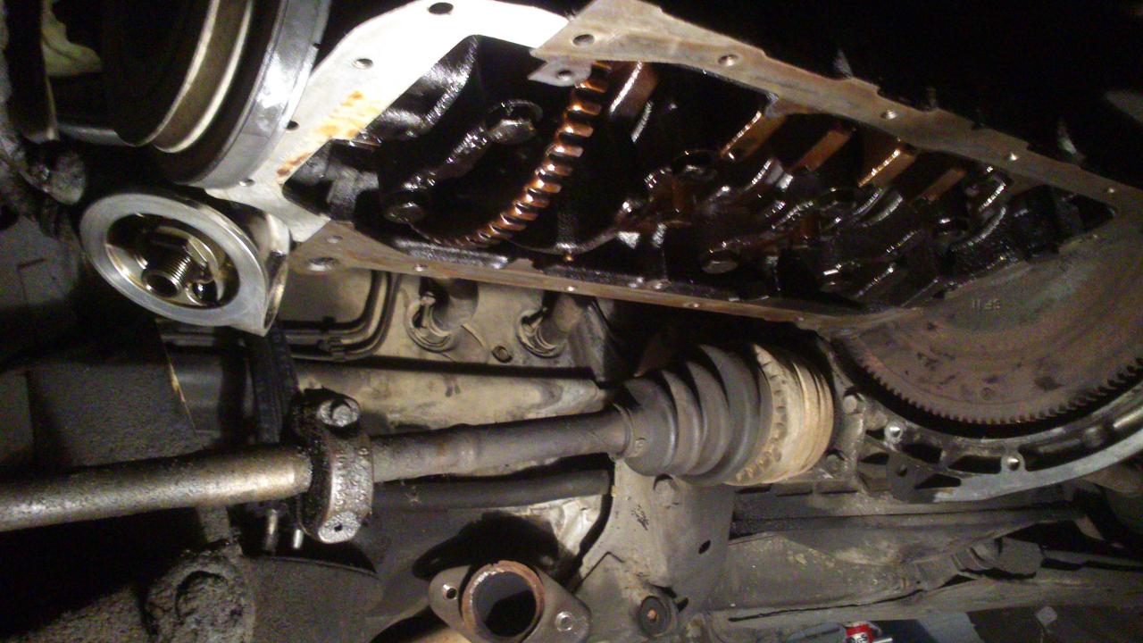

    Ya que estamos ... seguimos con la junta del carter...
Nombre: DSC_1255.jpg
Visitas: 1223
Tamaño: 126.5 KB

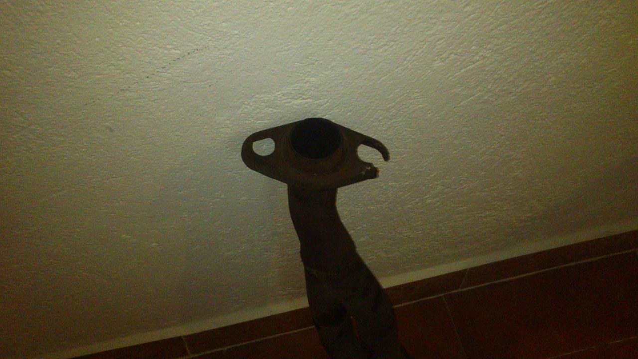

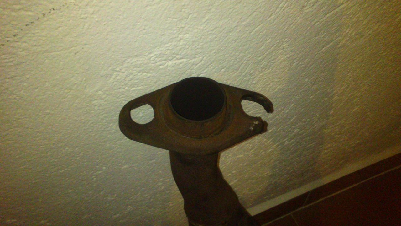

    Al quitar el tramo del escape que pasa por debajo del carter.... me encuentro que el soporte del escape esta partido. Parece que ya lo habian intentado soldar en su dia.....pero sin resultado!!
Nombre: DSC_1259.jpg
Visitas: 1205
Tamaño: 107.9 KB
ID: 52489Clic en la imagen para ver su versión completa.

    Es cuestion de volverlo a soldar ... pero bien hecho! jeje
    Ya pondré alguna foto del resultado
